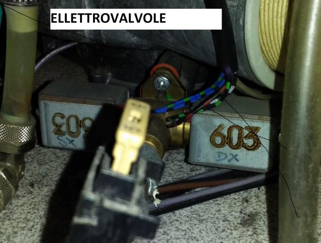

La terza, ho pensato all’olio sulle elettrovalvole del gas, effettivamente non sentivo bene l’attivazione della valvola di accensione, alcune volte poco altre volte niente ed altre ancora attaccava ma si disinnescava subito.
Quindi smonto gli ugelli e relative valvole e le pulisco facendo passare dell’alcool eccitando le valvole con un magnete e la stessa cosa tocca alla tubazione del gas che arriva fino alla bombola, versando un bel po’ di alcol al suo interno e soffiando poi con aria compressa per far spurgare il tutto verso l’esterno. Dopo aver rimontato tutto ancora niente.

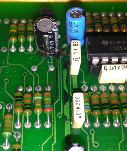

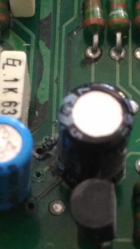

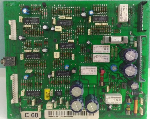

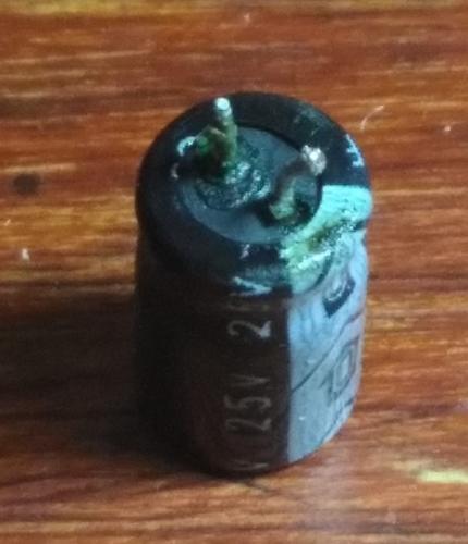

La quarta, comincio a pensare ad un problema sull’elettronica,
così mentre facevo le varie prove di accensione ho aperto l’involucro che contiene la scheda ed ho messo a casaccio un dito sui relais per vedere se si sentiva quando si eccitavano ed ecco il miracolo! Con il dito appoggiato funziona e senza non va…. Quindi mi lancio nella sostituzione di tutti i relais, ma  mentre stavo terminando di saldare l’ultimo, mi sono accorto che sotto a due piccoli condensatori c’erano delle macchie scure, sembrava olio misto acido che avevano annerito un po’ le piste del circuito. Ormai avevo già cambiato i relais ma il vero problema erano i condensatori!
Fate sempre molta attenzione quando avete il sospetto che una scheda elettronica non funzioni, guardate bene tutti i componenti per vedere se ci sono aloni neri, deformazioni, o come nel mio caso delle piste con un colore un po’ strano, questi gli indizi di un possibile malfunzionamento.
Dopo la loro sostituzione è tornato a funzionare tutto meglio di prima, nel senso che adesso la ventola di ricircolo aria calda aumenta la sua velocità gradualmente seguendo l’aumento della temperatura della stufa ed il boiler si accende subito senza tentennamenti.
Vista l’esperienza ho poi sostituito tutti i condensatori grossi ed  ho notato che le elettrovalvole ora si eccitano in modo molto deciso, ora si sente un bel click secco.
Ho imparato che quando si sostituiscono i condensatori non bisogna mai cambiare il valore espresso in Farad (F), mentre si può cambiare il valore espresso in Volt (V) mettendolo più alto ed inoltre è meglio mettere condensatori che lavorano a temperature più alte, per esempio quelli che ho sostituito alcuni erano da 85°C mentre ne ho montati altri che lavorano fino a 105°C.

Bravo Massi72, hai insistito con caparbietá e risolto. Ci vuole anche un pizzico di fortuna, il condensatore era visibilmente ammalorato, e ció ha facilitato.
E' una vita che scrivo qui e altrove sulla problematica dei CONDENSATORI ; purtroppo é il guaio delle schede un po' datate. Questi maledetti si guastano random, anche stando nel cassetto del negozio di componenti; quelli ai poliesteri soprattutto, é un terno al lotto beccare quelli da sostituire, spesso all'apparenza sono integri, l'unica é smontarli e sostituirli tutti, con uguali ma "freschi". Sono convinto che molti hanno buttato schede riparabili con pochi centesimi. Pochi hanno la pazienza di andare a cercare il componente guasto, anche i radiotecnici ormai sono diventati "cambiaschede".
