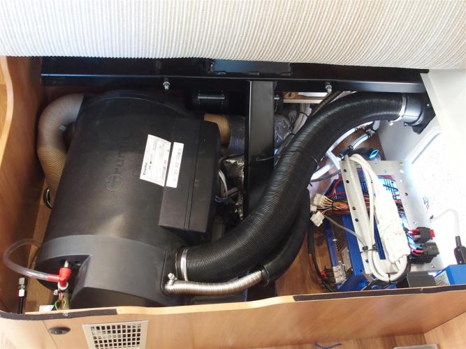

Io ho assistito in prima persona e a breve distanza alla rimozione del bruciatore, che è necessatia per sostituire la candeletta.
Non è un lavoro difficile ne lungo.
- svuotare l acqua dal boiler, scollegare i tubi, i connettori elettrici, sfilare tubi aria calda, scollegare camino, scollegare tubo gasolio,svitare le 4 vit dal pavimento.
- stufa sul banco
- togliere il coperchio di plastica dalla parte del bruciatore
- svitare un certo numero di bulloni Torx che tengono il bruciatore
- fare leva piano piano tutto attorno con una spatolina per muovere e poi sfilare il bruciatore
- nel mio caso sostituita candeletta
- per rimontare il bruciatore va pulita bene la superficie di appoggio conuna spatola, togliendo i residui della vecchia guarnizione che si sarà rotta
- sulle superfici belle pulite mettere una nuova guarnizione e reinserire il bruciatore fissandolo con le viti Torx
- rimontare il coperchio di plastica
- rimettere la stufa al suo posto e ricollegare cavi e tubi
Da quando il mezzo è entrato in officina a quando è uscito, circa un ora di tempo
Io ero li in quanto passavo nei pressi di un assistenza Truma a Bad Waldsee in Germania e mi fermai a chiedere se avevano modo di ripararmela in garanzia. Dopo un oretta di attesa perchè stavano finendo un altro lavoro, mi hanno messo sotto.
Nel mio caso si è reso necessario estrarre la stufa dal camper in quanto nella posizione in cui è installata il lato del bruciatore non è accessibile, ma nel caso che sia accessibile con comodo non servirebbe neppure smontarla.
Una volta che si ha il bruciatore in mano, non so poi come si debba procedere (il mio era perfettamente pulito) ma avendo i vari ricambi, non penso sia difficile capire cosa si deve fare.

Ciao Tommaso, abbiamo lo stesso mezzo (almeno per ora…) ed ho seguito tutti i tuoi consigli per la sostituzione della truma a gas con quella a gasolio+elettrica nel mio caso. In attesa della consegna del nuovo mezzo (van)
ho smontato la pompa di altitudine con i vari raccordi che costa una cifra ma serve se vai e resti per un certo periodo oltre i 1500m (frequento Livigno quindi 1850m. Ti faccio una domanda sciocca: la pompa di altitudine a quanto ho letto eroga una quantità di gasolio inferiore del 10% in meno di quella normale; che problemi potrebbero insorgere se uno la usasse sia il alta quota ovvero oltre i 1500m ed anche in pianura o quantomeno ad altezze inferiori? ciao Gianni.
Per errore ( dimenticanza ) ho usato un paio di notti la truma diesel settata su altitudine oltre i 1500 mt. ed ero al mare, non è successo nulla e non mi sono accorto di prestazioni inferiori. Arrivato a casa ho visto che il pulsante era settato sulla posizione 2 cioè alta quota. Certamente questo sistema della truma oltre che caro rabbioso ( più di 600 euro il kit di altitudine ) dà anche possibilità di errori per di più senza accorgersene. Sarebbe meglio che la differenza di quota venisse gestita elettronicamente come ad esempio fa il Webasto.
12/11/2006 59034
Inserito il 09/04/2020 alle: 12:25:11
In risposta al messaggio di cinquantuno del 09/04/2020 alle 10:59:11
Un sistema manuale sicuramente puo essere fonte di sbagli ma un sistema automatico piu facilmente puo dare malfunzionamenti.
Piu le cose sono semplici e meno problemi danno, ma c'è piu impegno pesonale.
Stesso motivo per cui su un camper non prenderei il cambio automatico, mi piacerebbe, ma un semplice e affidabile manuale sicuramente è preferibile dal mio punto di vista.
