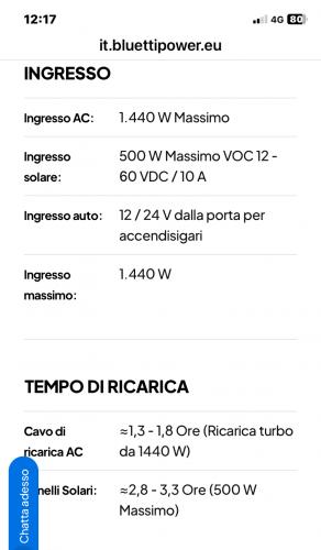

L'entrata della PS è solo entrata e l'assorbimento in bassa tensione io vedo dall'app che segna circa 60/70A .
Allego screenshot dei dati che si trova nel sito

La mia BS è agm da 140 ma non ricordo la marca. L'entrata della PS è solo entrata e l'assorbimento in bassa tensione io vedo dall'app che segna circa 60/70A . Allego screenshot dei dati che si trova nel sito
Per cui in viaggio buona parte di quelle 60/70A che leggi potrebbero arrivare dalla BS e questo a lungo andare causa un irrimediabile danneggiamento di’ quest’ultima.
