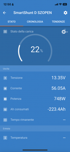

Inserito il 02/02/2024 alle: 02:08:39
In risposta al messaggio di ciberbastard del 01/02/2024 alle 13:58:00
Allora da esperto potresti condividere le conoscenze e spiegarmi dove ho sbagliato, così che possa migliorare, visto che ho premesso che sto imparando ed ho solo condiviso i miei ragionamenti, senza andar contro ai consigli
di nessun altro. Capisco però che in un forum per alcuni di voi sia più importante elevarsi a professori o sapientoni, senza portar nulla di concreto alle discussioni, è grazie a voi che i forum stanno scomparendo.
Anche se hai citato Fleurette63 il quale, non credo proprio si atteggi a sapientone, comincio a risponderti io.
Forse, è dico forse, alcuni utenti van mano mano sparendo dal forum poiché ogni tanto salta fuori qualcuno con una lunga predica su questo o su quello ma, sopratutto, ignorando il rapporto principe di carica e scarica nel progettare un impianto energetico per il proprio mezzo.
Nel tuo caso, hai un'energia per circa 3,5 kWh in scarica a fronte di circa 500Wh in carica, ti sembra un rapporto corretto?
