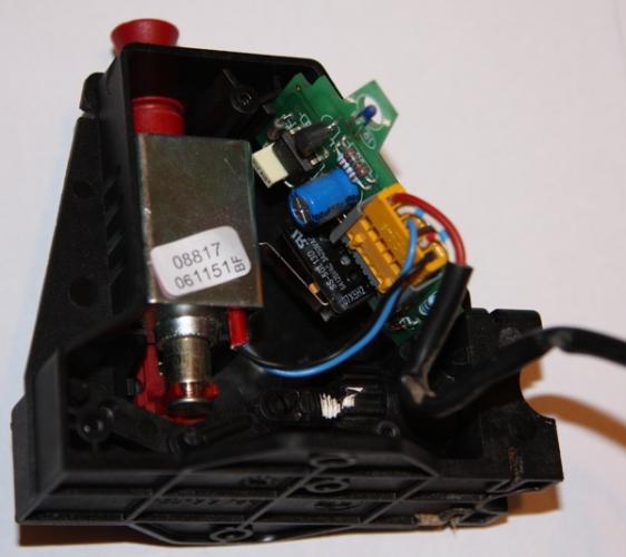

solo a titolo di curiosità, una bella foto di una Elasi aperta (non la mia)
Si vede l'elettronica e forse anche la resistenza NTC che tende a sbucare leggermente dalla sagoma della valvola.
Renzo.

Grazie Renzo , effettivamente io non ho mai aperto una elasi e dalla foto che hai postato è ben evidente il circuito di gestione e mi pare di intravedere anche la ntc temperatura ambiente , comunque questa discussione è basata su una stufa combi e sua valvola elasi collegata ala stessa combi e non collegata a sè stante , tuttavia si potrebbe anche consigliare di aprire la valvola per controllarne le connessioni

Renzo, quell'NTC blu è proprio il sensore che legge la temperatura ambiente e che fa aprire la valvola sotto i 4 gradi ma solo se la Elasi è alimentata sul filo rosso, se prende energia dal rosso-bianco allora rimane sempre chiusa... ma si apre se spegnendo la centralina il rosso-bianco rimane disalimentato.
Sotto il condensatore blu vedi anche il micro switch che manda il filo blu-bianco a massa quando la valvola è aperta, è con quello che accendevo il led di segnalazione e, volendo, si può modificare il contatto che potrebbe portare a massa il bianco-blu a valvola chiusa e non aperta e sfruttarlo per spegnere la pompa dell'acqua se la valvola non è chiusa.
