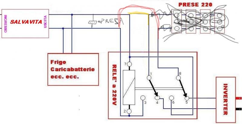

questo è lo schema di emme48...se si fa una modifica del genere...cè pericolo di corto...ci tengo a precisare che mi fa paura farlo e non ci provero a meno che non ne sia sicuro che non succeda niente ...quindi chiarisco che è solo per capire  cosa  potrebbe succedere ...penso che non si puo fare...esempio___(2).jpg

questo è lo schema di emme48...se si fa una modifica del genere...cè pericolo di corto...ci tengo a precisare che mi fa paura farlo e non ci provero a meno che non ne sia sicuro che non succeda niente ...quindi chiarisco che è solo per capire  cosa  potrebbe succedere ...penso che non si puo fare... davide
Fai spostare il post nella sezione cellula, hai più risposte.

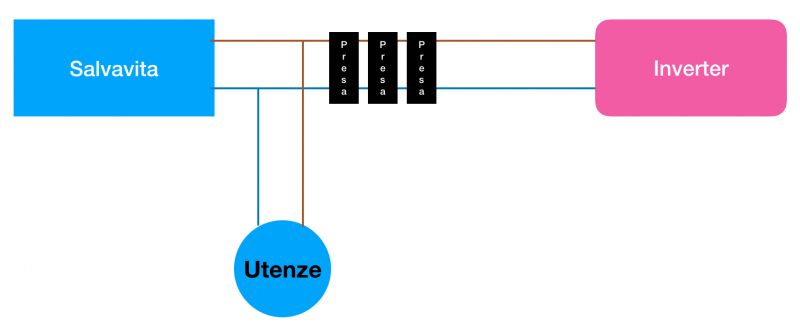

se non ho capito male vuoi mandare la  corrente dell'inverter a tutto l'impianto. se è così sbagli perché faresti andare il frigo con l'inverter ed è un gran consumo e soprattutto manderesti la 220 dell'inverter al caricabatteria ed è energia sprecata

Se non erro hai disegnato questo:
Se così fosse, per cortesia, non provarci nemmeno... 2 sorgenti diverse 230V non in fase.
Lo schema di Emme48 serve proprio a scollegare fisicamente le 2 sorgenti e a distinguere le stesse sull'impianto quando entrambe presenti. La modifica che proponi falla prima vedere ad un elettricista fidato e senti cosa ti dice.
Se fai i ponti giallo e rosso il relè non serve a nulla ma collegheresti l'inverter alla rete elettrica con i guasti e bruciature di inverter se non protetto.
Il circuito è stato concepito proprio per switchare in sicurezza l'inverter se viene collegata la rete, ipotesi neanche tanto impossibile, basta una dimeticanza; Marco (Emme48) ha cercato e condiviso la soluzione a questo problema.
Non ha niente a che vedere con la modifica che vuoi fare tu che è molto rischiosa, tutti te lo sconsigliano.
Di sicuro Emme48 non ha fatto uno schema simile.
guarda il ponte giallo e pensa cosa succede appena alimenti (tralasciando l'inverter).
e anche il rosso ( doppio corto con avvitamento)
(se vuoi un consiglio lascia giocare gli altri con la corrente)

Se fai i ponti giallo e rosso il relè non serve a nulla ma collegheresti l'inverter alla rete elettrica con i guasti e bruciature di inverter se non protetto. Il circuito è stato concepito proprio per switchare in sicurezza
l'inverter se viene collegata la rete, ipotesi neanche tanto impossibile, basta una dimeticanza; Marco (Emme48) ha cercato e condiviso la soluzione a questo problema. Non ha niente a che vedere con la modifica che vuoi fare tu che è molto rischiosa, tutti te lo sconsigliano.
il corto ...avviene quando il polo negativo si tocca con l polo positivo...se la 220 volt...che viene dal salvavita  si incontra con la 220 volt che genera l'inverter è corto...circuito e va a fuoco l'impianto...va bene...ma perchè..??  comunque chiedo per capire e non per farlo...ma...allora quando l'enel immette corrente nella sue linee per colmare la dispersione che cè durante il percorso perchè non avviene il corto...non avverrebbe la stessa cosa con l'inverter...RIPETO...è solo per capire il meccanismo...poi magari verra fuori che ho scritto un mare di ******ate...ma almeno ho chiaro il perchè...ed ho imparato qualcosa....GRAZIE A TUTTI PER LA PARTECIPAZIONE...E CHIEDO SCUSA IN ANTICIPO...se verra fuori che è una grandissima stupidagine...

In risposta al messaggio di RobVision del 04/07/2018 alle 15:20:43
Se non erro hai disegnato questo: Se così fosse, per cortesia, non provarci nemmeno... 2 sorgenti diverse 230V non in fase. Lo schema di Emme48 serve proprio a scollegare fisicamente le 2 sorgenti e a distinguere le stesse sull'impianto quando entrambe presenti. La modifica che proponi falla prima vedere ad un elettricista fidato e senti cosa ti dice.
nel tuo disegno manca il rele...certo che come lo hai disegnato non va bene ma con il rele non so ...e se si guasta il rele cosa succede...boooo...non provateci si fa solo per ragionarvi sopra...saluti
