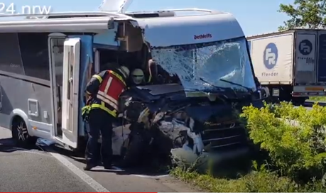

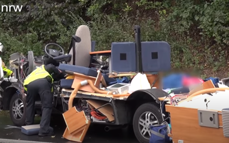

Navigando in rete mi è capitato di incontrare queste immagini che vi propongo
saranno anche belli e spaziosi i motorhome, ma in caso di incidente...si aprono come scatole di sardine
non succede, ma se succede...,pensateci per il vs prox acquisto
in questo caso, esserte protetti da una gabbia di metallo della cabina originale del mezzo (testata contro i crash) non ha prezzo.
saluti

ci mancherebbe altro, che chi acquista questi mezzi ci vada come un pazzo...sad
non stò parlando dell' utilizzo più o meno sconsiderato da parte del conducente, ma della protezione per il conducente e il passeggero, l' imprevisto come sappiamo, ahimè è sempre dietro l' angolo...e una situazione del genere potrebbe accadere, anche non per colpa nostra, ma per colpa degli altri....
se sali su una moto, sei consapevole di cosa ti può accedere, se sali su questi mezzi ti senti più protetto...
rimane comunque il fatto che questa tipologia di veicoli ricreazionali li vedo più vulnerabili come cellula in caso di urto rispetto ai profilati o ai mansardati con cabina meccanica originale
perere del tutto personale
se potessero mettere una specie di roll-bar a protezione, ma immagino che potrebbe influire sul peso finale del veicolo....
se fossero stati con il frontale del veicolo di serie, non si sarebbero ridotti così
saluti

ci mancherebbe altro, che chi acquista questi mezzi ci vada come un pazzo... non stò parlando dell' utilizzo più o meno sconsiderato da parte del conducente, ma della protezione per il conducente e il passeggero, l' imprevisto
come sappiamo, ahimè è sempre dietro l' angolo...e una situazione del genere potrebbe accadere, anche non per colpa nostra, ma per colpa degli altri.... se sali su una moto, sei consapevole di cosa ti può accedere, se sali su questi mezzi ti senti più protetto... rimane comunque il fatto che questa tipologia di veicoli ricreazionali li vedo più vulnerabili come cellula in caso di urto rispetto ai profilati o ai mansardati con cabina meccanica originale perere del tutto personale se potessero mettere una specie di roll-bar a protezione, ma immagino che potrebbe influire sul peso finale del veicolo.... se fossero stati con il frontale del veicolo di serie, non si sarebbero ridotti così saluti Giorgio
La cellula, le cinture, i poggiatesta anticolpi di frusta, l'ABS e gli airbags, l'interruttore a inerziale sono un valore passivo in più che può limitare in alcuni casi danni fisici gravi, ma per incidenti gravi, dovuti a malfunzionamenti, colpi di sonno, alta velocità o perdita di controllo fanno poco o nulla...anche se causati da terzi...

lamierato o pannellato, la forza che si sprigiona durante 1 impatto è esponenziale, e dato anche le masse in movimento di cui si parla, credimi, che fà gran poca differenza in termini di danni, viaggiare su un furgonato piuttosto che su un motorhome o mansardato.
oltre certi limiti, il problema lo creano anche gli oggetti interni che si sparano violentemente contro il fronte del mezzo.
quindi partite sereni, controllate i vostri camper, qualsiasi sia la loro tipologia, xche se succede, quando succede, c'è solo da sperare che la velocità si bassa, quella si che è l'unica variabile sulla quale possiamo al 50% avere il controllo.

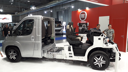

Sono almeno 30 anni che non si parla di struttura portante ma di telaio , poi ancora meglio le strutture del telaio sono a deformazione programmata .
Non è la scatola a proteggere ma il telaio . Viaggiare su motorhome o su mansardato non è differente , sarà sempre il telaio a proteggere il conducente e passegeri .

Sono almeno 30 anni che non si parla di struttura portante ma di telaio , poi ancora meglio le strutture del telaio sono a deformazione programmata .  Non è la scatola a proteggere ma il telaio . Viaggiare su motorhome o su mansardato non è differente , sarà sempre il telaio a proteggere il conducente e passegeri .
perdonami, ma non mi è chiaro cosa affermi
il telaio nel motorhome dov'è? si ferma la vano motore, non và oltre
quindi secondo te, a livello di protezione degli occupanti, viaggiare con la motrice di dx equivale ad avere la stessa protezione di quella di sx?

Buonasera, in un MH il telaio è composto dallo scudato, quello bianco in foto senza cabina e dal telaio
che viene imbullonato dietro, di solito un ALKO composto da longheroni a C di lamiera di basso spessore, il tutto irrigidito
dal pianale in multistrati di legno che viene imbullonato sopra e che serve da base di partenza per avvitarci lo scatolone
che fa da cellula,
il tutto è molto fragile in caso di urto violento le pareti possono staccarsi facilmente dal basamento.
Un semintegrale ha si la cabina originale che però non dispone della schiena e neanche dei traversi del tetto, quindi anche questa risulta abbastanza fragile.
Il Furgonato ha la scocca tutta saldata e rinforzata, tranne nei modelli con tetto sollevabile o tetto alto in vetroresina, infatti
in questo caso vengono tagliati tutti i traversi di rinforzo del tetto praticamente le due pareti non sono più legate tra loro.
Anche i moderni tetti in vetro comportano il taglio e l'indebolimento del tetto nella parte frontale.
Io mi sto allestendo un van ed ho potuto notare come, pur essendo di marca, siano costruiti con lamiere sempre più sottili
vuoi per risparmio economico vuoi per risparmio di peso.

Se ti schianti a 100 km/h contro un camion o contro un albero non c'è struttura che ti possa salvare ( fosse solo per il contraccolpo), a 50 km/h potrebbe esserci una differenza fondamentale. Lo stesso discorso vale per casco, aribag, cinture ecc., servono a proteggere a velocità medio/basse che sono quelle in cui avvengono la maggior parte degli incidenti e su cui si può intervenire.
Nel camper c'è poi la variabile degli oggetti vaganti che sono schegge impazzite. Impressionante la differenza nel filmato del crash test tra profilato e MH dove, in quest'ultimo, tutta la struttura caravanistica si stacca dal telaio.

Non credo sia questo il problema in incidenti di questo tipo... Anche se hai la cabina originale non cambia molto..., sempre lamierino è... Saluti.
è vero quello che affermi,
ma almeno il montante dx del parabrezza non si sarebbe staccato di netto, come invece è avvenuto nelle immagini propostefrown
e poi il lamierino di cui dici in alcuni punti è scatolato, si può deformare, ma è difficile che si stacchi, come invece è accaduto alla parete dell'ultima immagine, che è volata via fino alla porta cellula.

Buonasera, in un MH il telaio è composto dallo scudato, quello bianco in foto senza cabina e dal telaio  che viene imbullonato dietro, di solito un ALKO composto da longheroni a C di lamiera di basso spessore, il tutto
irrigidito dal pianale in multistrati di legno che viene imbullonato sopra e che serve da base di partenza per avvitarci lo scatolone  che fa da cellula,  il tutto è molto fragile in caso di urto violento le pareti possono staccarsi facilmente dal basamento. Un semintegrale ha si la cabina originale che però non dispone della schiena e neanche dei traversi del tetto, quindi anche questa risulta abbastanza fragile. Il Furgonato ha la scocca tutta saldata e rinforzata, tranne nei modelli con tetto sollevabile o tetto alto in vetroresina, infatti in questo caso vengono tagliati tutti i traversi di rinforzo del tetto praticamente le due pareti non sono più legate tra loro. Anche i moderni tetti in vetro comportano il taglio e l'indebolimento del tetto nella parte frontale. Io mi sto allestendo un van ed ho potuto notare come, pur essendo di marca, siano costruiti con lamiere sempre più sottili vuoi per risparmio economico vuoi per risparmio di peso. Poi tutto dipende dall'impatto, Ciao Paolo
Sono illuminanti le parole e per come hai descritto con quale tecnica viene costruito un motorhome con telaio Alko.
