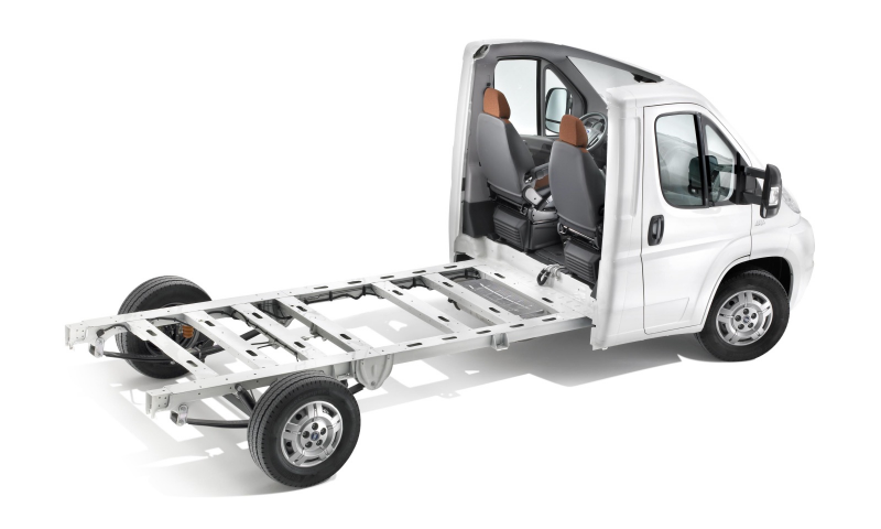

Esistono però due tipi di telaio che si differenzaiano per la altezza dei longheroni.
In un telaio standard i longheroni sono costituiti da due parti a U , uno capovolto sull altro e saldati assieme, poi c'è un telaio leggero che invece è costituito solo dalla U inferiore chiusa sopra da una lamiera, e quind ha i longheroni alti la metà.
Questo è il telaio standard

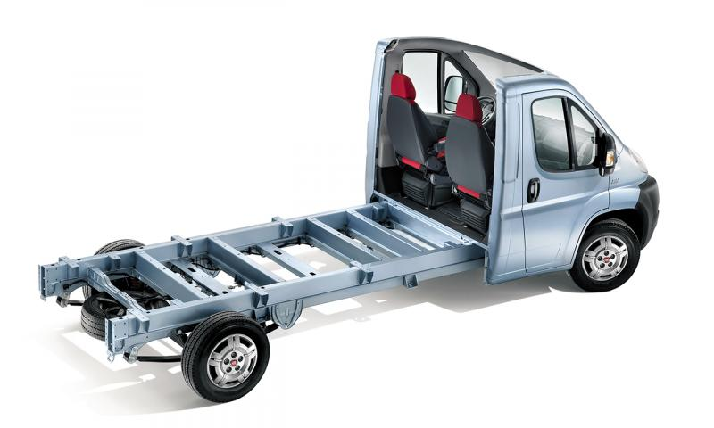

questo è il telaio ribassato con longheroni sottili che se guardi è esattamete la sola metà inferiore rispetto al telaio standard

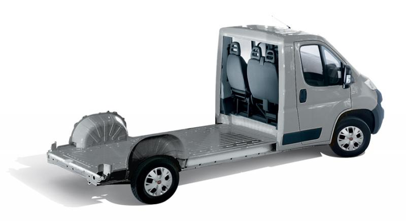

questo è lo stesso telaio di cui sopra (longheroni sottili) ma con una lamiera di irrobustimento saldata sopra i longheroni e quindi chiamato telaio pianalato
questa lamiera è uguale al pavimento di un furgone, è penso che il tuo sarà così da quanto dice l officina, ma non è che nasce per farci un furgone, nasce specifico per allestimeti, il mio secondo camper aveva questo telaio pianalato e non dava nessun problema, so che è stato usato spesso su molti modelli Laika.
Se ti stendi sotto comunque lo vedi subito che telaio hai. Nel pianalato vedi tutta lamiera dappertutto, negli altri due invece vedi solo i longheron e tra questi vedi il pavimento di legno del camper. Poi vedi se i longheroni sono quelli standard alti con saldatura al centro, o quelli ribassati alti la metà.
In ogni caso, in tutti questi telai gli attacchi delle balestre, degli ammortizzatori, gli assali e tutta la parte meccanica è uguale in tutti, e in tutti puo avere varianti differenti con balestre piu o meno rinforzate etc...
Io penso che il telaio in se, inteso come parte metallica non sia il problema, semmai sul tuo hanno messo balestre e ammortizzatori troppo deboli per l allestimento di un camper.

se è la seconda immagine è il ribassato, il pianaleto è la terza.
Vedi catrame perchè il pavimento di legno è rivestito di catrame alttrimenti marcisce.
