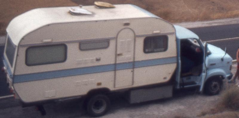

Avevo anni 76-80  un ford A406 sopra il quale portavo una caravan   Wilk da 470
modificata con serbatoi inox e gas in bombolone , colorata come la cabina del Ford.
Il passaruota corrispondeva perfettamente con le gemelle posteriori wink
Eravamo solo in tre ma il viaggio in cabina pesava ai passeggeri.
Ho girato quasi tutta Europa ed essendo scarrabile con pistoni idraulici
avevo pure il mezzo per muovermi dai campeggi con il gommone.

Trovata la foto in Spagna del Ford A406
Nel gavone sotto in lamiera ci stava il motore del gommone .
Bei tempi quando eravamo in pochi a girare e ci si salutava
ad ogni incontro .

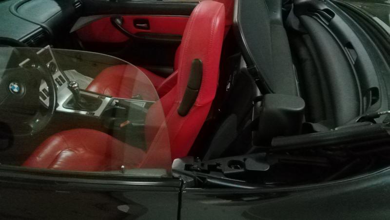

Con la pelle, oltre al freddo in inverno, anche in estate con il caldo se stai seduto a torso nudo ti incolli con il sudore, molto spiacevole, inoltre se i sedili non sono molto profilati nelle curve scivoli da tute le parti.
Avuto esperienza di un auto con la pelle e mai piu. Giusto che anche se fai come mio babbo che andava a caccia e ci metteva il cane, spesso un po infangato, poi puliva con uno straccio bagnato. Sicuramente ha i suoi lati pratici.
Sia in macchina che sul camper al centro del sedile la pelle è interrotta da una striscia di tessuto o alcantara (nel caso della macchina) . In questo modo non si scivola.
Per il sudore in estate utilizzo uno di quegli schienali a rete e funziona benissimo. Non guido mai a torso nudo ... almeno una maglietta. Sempre.

Sia in macchina che sul camper al centro del sedile la pelle è interrotta da una striscia di tessuto o alcantara (nel caso della macchina) . In questo modo non si scivola. Per il sudore in estate utilizzo uno di quegli schienali a rete e funziona benissimo. Non guido mai a torso nudo ... almeno una maglietta. Sempre.
Sicuramente non si guida a torso nudo, almeno le persone civili, quindi non pensavo a quello, ma in camper quando si sta fermi in posti di mare casomai capita di sedersi in dinette con solo i bermuda.
Io ho l esperienza della pelle su una Volvo di 35 anni fa, quindi tutta pelle nera e bella lucida, tremenda, senza cntura impossibile guidare perchè ti trovavi via dal sedile laugh
Sicuramente oggigiorno le cose sono migliori.
Quando ho preso la jimny la volevo automatica ma era abbinato solo con la pelle e allora la ho presa manuale.
Forse con la pelle avrei fatto prima a pulire quando salgo mentre lavoro con la motosega che si riempie tutta di truccioli, e con la stoffa è piu difficile pulire.

Sicuramente non si guida a torso nudo, almeno le persone civili, quindi non pensavo a quello, ma in camper quando si sta fermi in posti di mare casomai capita di sedersi in dinette con solo i bermuda. Io ho l esperienza
della pelle su una Volvo di 35 anni fa, quindi tutta pelle nera e bella lucida, tremenda, senza cntura impossibile guidare perchè ti trovavi via dal sedile Sicuramente oggigiorno le cose sono migliori. Quando ho preso la jimny la volevo automatica ma era abbinato solo con la pelle e allora la ho presa manuale. Forse con la pelle avrei fatto prima a pulire quando salgo mentre lavoro con la motosega che si riempie tutta di truccioli, e con la stoffa è piu difficile pulire.
Ho avuto le stesse impressioni, sono giusto comodi sulla decappottabile per la pulizia, ma per il resto passo.
Poi ultimamente mi dispiace anche l'idea che una bestia venga utilizzata in questo modo, tra l'altro la pelle conciata e trattata periodicamente rilascia esalazioni non esattamente salubri.
