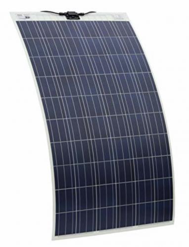

ALLE ORE 3.43 è arrivata una mail da Amazon che avvisa che l’ordine è stato CANTELLATO per indisponibilità del prodotto crying
Alla fine mi sono lanciato in un’acquisto “strano”. Il dito ha premuto su acquista da Amazon uk, per un’offerta molto allettante, di cui spero di non pentirmi: un unico pannello semiflessibile policristallino (realizzato in Austria) da 250w della misura di 1706 x 991 x 2 mm della Photonic Universe, azienda di energie alternative inglese. La stessa azienda consiglia l’utilizzo di un regolatore MPPT in abbinamento al pannello. È texturizzato in fibra di vetro. Esisterebbe anche nella versione da 300watt ma l’offerta era unicamente per questo. L’ho pagato 324 euro spedito.
In questo modo il tetto mi rimane leggero ed ordinato, le celle policristalline dovrebbero teoricamente rendere un pochino meglio con luce diffusa e tempo meno bello (perdendo invece un po’ di resa col sole diretto rispetto al mono), la potenza di picco è quella a cui puntavo e la spesa diventa decisamente più sensata.
Poi avrei sul tetto un pannello che mi ricorda con piacevole nostalgia i robottoni dei cartoni anni 80... “raggio fotonico”... laugh
Queste sono le specifiche:
- Peak power: 250W
- Maximum power voltage: 31.17V
- Maximum power current: 8.02A
- Open circuit voltage: 37.57V
- Short circuit current: 8.41A
- Power allowance range: +/- 5%
- Dimensions: 1706 x 991 x 2 mm
- Weight: 4.5 kg
Il pannello è questo:
Modificato da Davnet75 il 07/03/2019 alle 07:38:56

il vantaggio del pannello flessibile è solamente quello di potere copiare la curvatura del tetto e non essere quindi particolarmente impattante esterìticamente.
Dovere fare qualche supporto per tenerlo sollevato, secondo me non ha olto senso, a quel punto meglio un pannello tradizionale rigido.
Se si incolla sul tetto, penso che il calore possa ridurre un po la resa in estate, dove comunque anche se rende meno non succede nulla, mentre in inverno penso che il calore sia molto modesto e non influisca piu di tanto.
Diciamo che personalmente sacrificherei un pelino di rendimento a favore di una installazione pulita.

il vantaggio del pannello flessibile è solamente quello di potere copiare la curvatura del tetto e non essere quindi particolarmente impattante esterìticamente. Dovere fare qualche supporto per tenerlo sollevato, secondo
me non ha olto senso, a quel punto meglio un pannello tradizionale rigido. Se si incolla sul tetto, penso che il calore possa ridurre un po la resa in estate, dove comunque anche se rende meno non succede nulla, mentre in inverno penso che il calore sia molto modesto e non influisca piu di tanto. Diciamo che personalmente sacrificherei un pelino di rendimento a favore di una installazione pulita.
Condivido le osservazioni in ordine alle temperature. Aggiungo che tra l'altro c'è già differenza tra semi flessibile e flessibile.
In ogni caso sul soffietto è praticamente quasi obbligatorio optare per un semi flessibile o un flessibile per via del peso. Parliamo di 3/4 kg o 6/8 al massimo, a fronte di 17/20 kg di un rigido.

Condivido le osservazioni in ordine alle temperature. Aggiungo che tra l'altro c'è già differenza tra semi flessibile e flessibile. In ogni caso sul soffietto è praticamente quasi obbligatorio optare per un semi flessibile o un flessibile per via del peso. Parliamo di 3/4 kg o 6/8 al massimo, a fronte di 17/20 kg di un rigido.
Esatto..., il vantaggio del peso è notevoleyes
Ne ho tre da 100 Watt, montati, su profili ad U, per permettere la ventilazione, sul mio Motorhome, pesano meno di uno da 100 Watt tradizionale.

ALLE ORE 3.43 è arrivata una mail da Amazon che avvisa che l’ordine è stato CANTELLATO per indisponibilità del prodotto  Alla fine mi sono lanciato in un’acquisto “strano”. Il dito ha premuto su acquista da Amazon
uk, per un’offerta molto allettante, di cui spero di non pentirmi: un unico pannello semiflessibile policristallino (realizzato in Austria) da 250w della misura di 1706 x 991 x 2 mm della Photonic Universe, azienda di energie alternative inglese. La stessa azienda consiglia l’utilizzo di un regolatore MPPT in abbinamento al pannello. È texturizzato in fibra di vetro. Esisterebbe anche nella versione da 300watt ma l’offerta era unicamente per questo. L’ho pagato 324 euro spedito. In questo modo il tetto mi rimane leggero ed ordinato, le celle policristalline dovrebbero teoricamente rendere un pochino meglio con luce diffusa e tempo meno bello (perdendo invece un po’ di resa col sole diretto rispetto al mono), la potenza di picco è quella a cui puntavo e la spesa diventa decisamente più sensata. Poi avrei sul tetto un pannello che mi ricorda con piacevole nostalgia i robottoni dei cartoni anni 80... “raggio fotonico”...  Queste sono le specifiche:  - Peak power: 250W - Maximum power voltage: 31.17V - Maximum power current: 8.02A - Open circuit voltage: 37.57V - Short circuit current: 8.41A - Power allowance range: +/- 5% - Dimensions: 1706 x 991 x 2 mm - Weight: 4.5 kg Il pannello è questo:
Non conosco questi pannelli, ma credo che, per il prezzo che hai pagato, 8 A di corrente siano pochini...surprise

Non conosco questi pannelli, ma credo che, per il prezzo che hai pagato, 8 A di corrente siano pochini... Saluti.
Era una pannello restituito ad Amazon perché avevano sbagliato ad inviarlo al cliente come misura ed aveva un prezzo inferiore al 50%, ma nella notte mi hanno cancellato l'ordine perché era esaurito.

Bravo Ezio,
era quanto volevo dire pure io, quello che contano sono gli ampere, ed 8A sono alla portata di un buon policristallino rigido da 100w,per di più con metà dell'ingombro, alla fine sono solo 4kg di peso in più,ma quanta semplicità di montaggio! ,
riguardo lo smaltimento del calore, è fondamentale per la vita delle celle, specie quelle cinesi, di molto sotto il minimo di standard dei 4 micron, questo è una riprova del basso targhet di potenza.
Al mio ex amico Francesco, il maggior produttore di pannelli per camper in Italia, almeno lo era, chiesi se era possibile per lui costruirli del tipo flessibile, non potendo garantire la durata di un rigido, non li ha mai fatti, da sfatare la ventennale durata, dopo 10 anni vanno in decremento esponenziale.
Infatti le aziende che li fabbricano e li installano sul civile, dopo pochi anni  cambiano la denominazione societaria.
Tanto x capire, il pannello che aveva ordinato Davnet è un 250 W; ha in effetti "solo" 8 A di corrente ... ma a 31 V !
Che passando poi da un regolatore MPPT vengono trasformati in circa 17 A a 14.4 V.
Un 100W può dare al massimo sui 5.5 A a 18 V (o accoppiate simili) che con un MPPT possono magari arrivare a 6.8 A, sempre alla tensione di ricarica di 14.4 V, ma non di più.
(In entrambi i casi si parla di corrente max. con la potenza nominale, poi si sa che danno di meno)
​​​​​Questo per la potenza, al di là dell'opportunità di prendere un semirigido o un rigido "tradizionale". Io ho preso pannelli rigidi, avendo anche un camper diverso e non a tetto sollevabile.
