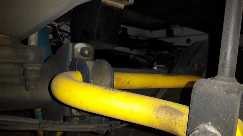

Inserito il 28/04/2021 alle: 10:16:44
presumo che per barre di torsione intendi le barre antirollio, ed in realtà non pensavo di cambiarle. Mentre per gli ammortizzatori avevo valutato gli OMA, che costano molto, e gli originali Mercedes che già costano parecchio meno. Ora sto aspettando che il meccanico mi chiami per dirmi di ammortizzatori non originali ma ancora non so di che marca. In caso gli parlo dei Bilstein, grazie

Inserito il 28/04/2021 alle: 10:29:14
In risposta al messaggio di gieffe del 28/04/2021 alle 10:16:44
Questi li trovai montati in origine sul mio ex MLi 580 20161022_114942(1).jpg20161014_163535(1).jpg

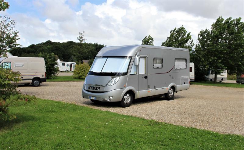

Inserito il 28/04/2021 alle: 15:02:57
Questo era il mio Mh. Il passo corto incideva molto sulla rigidità del mezzo. Con un passo di soli 15 cm più lungo sicuramente sarebbe stato più morbido e non avrebbero inciso sulla guidabilità nelle manovre. Uno sbaglio progettuale dei tecnici Hymer come del resto l'avantreno originale Fiat con tanto peso da sopportare. Il Tramp che aveva lo stesso avantreno era tutta un altra cosa.

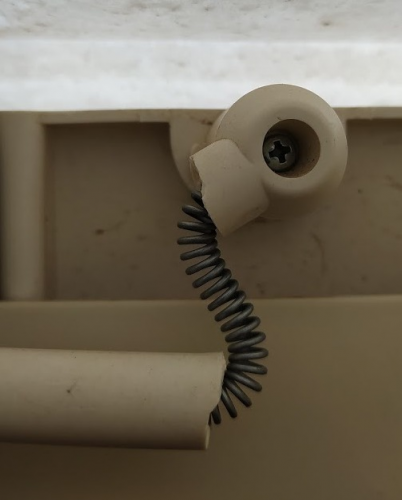

Inserito il 28/04/2021 alle: 15:18:41

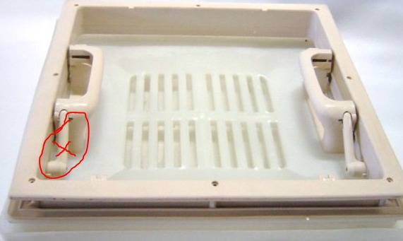

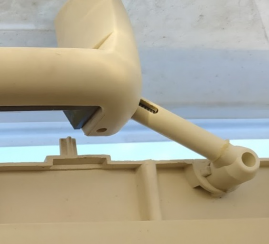

Ciao a tutti!
Vorrei chiedere se anche voi avete avuto problemi di rottura dei braccetti dell'oblò del bagno. Io si, e visto che l'unica soluzione proposta dal concessionario è lasostituzione completa dell'oblò, mi si sono arrangiandoli incollando l'elemento. Per ora tiene ma non so fino a quando. Sotto le immagini.
Come soluzione definitiva, visto che non ho intenzione di cambiare l'oblò, ho contattato un conoscente smanettone che potrebbe disegnare e stampare in 3D l'elemento. Ovviamente è da disegnare, prototipare e poi testare con un materiale adeguato (il solito PLA si scioglierebbe come il burro la sopra).
Le domande sono:
- anche voi avete avuto questo problema? Come avete risolto?
- nel caso qualcuno sarebbe interessato a tali braccetti sostitutivi per alleggerire la spesa pro-capite? (disegno, materiale, produzione... alcuni euro a pezzo immagino).
A presto!

Inserito il 28/04/2021 alle: 15:39:34
In risposta al messaggio di Sidra del 28/04/2021 alle 15:18:41
Ciao a tutti! Vorrei chiedere se anche voi avete avuto problemi di rottura dei braccetti dell'oblò del bagno. Io si, e visto che l'unica soluzione proposta dal concessionario è lasostituzione completa dell'oblò, mi si
sono arrangiandoli incollando l'elemento. Per ora tiene ma non so fino a quando. Sotto le immagini. Come soluzione definitiva, visto che non ho intenzione di cambiare l'oblò, ho contattato un conoscente smanettone che potrebbe disegnare e stampare in 3D l'elemento. Ovviamente è da disegnare, prototipare e poi testare con un materiale adeguato (il solito PLA si scioglierebbe come il burro la sopra). Le domande sono: - anche voi avete avuto questo problema? Come avete risolto? - nel caso qualcuno sarebbe interessato a tali braccetti sostitutivi per alleggerire la spesa pro-capite? (disegno, materiale, produzione... alcuni euro a pezzo immagino). A presto!
Quel tipo di oblo è tanti anni che non viene piu usato da Hymer, e forse non è neppure piu in produzione, quindi la soluzione prospettata di cambiarlo con uno attuale, non è sbagliata e guadagneresti in luce e aria. Non dovrebbe neppure essere una spesa particolarmente onerosa.
Io avevo quegli oblo 40x40, o molto simili, sul PILOTE nel 1999, ma poi li sostituii con due Mini Heki.

Inserito il 28/04/2021 alle: 15:42:37
A me per fortuna non mi è mai successo, ma per il momento oltre che incollarlo puoi girare i braccetti. Quello integro al posto del rotto. Inoltre io ho sempre tenuto il finestrino del bagno aperto a cuneo come da foto, così anche in caso di dimenticanza in viaggio i vento non lo sbarbava, al massimo lo chiudeva.
Così facendo il braccetto incollato non usi più.

Inserito il 28/04/2021 alle: 16:05:11
ho lo stesso oblò e non si mai (ancora) rotto, ma poiché ha quasi 15 anni è meglio non dirlo troppo forte.
La stampa 3D casalinga di un pezzo così sollecitato secondo me non può funzionare, i polimeri disponibili non sono adeguati.
Ci sono comunque varie ditte che fanno prototipazione rapida con stampa 3D in vari materiali, se hai bisogno faccio una ricerca tra i miei contatti.

Inserito il 28/04/2021 alle: 16:28:14
In risposta al messaggio di IZ4DJI del 28/04/2021 alle 15:39:34

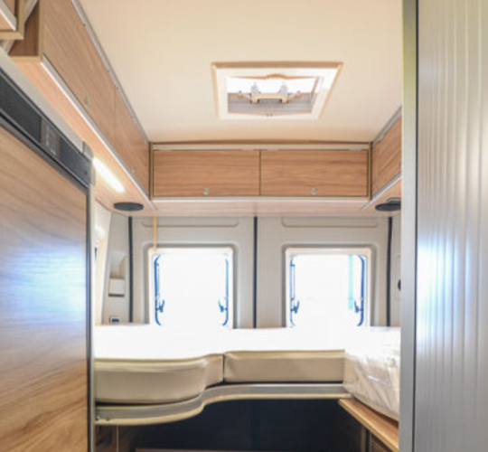

dovrebbe neppure essere una spesa particolarmente onerosa. Io avevo quegli oblo 40x40, o molto simili, sul PILOTE nel 1999, ma poi li sostituii con due Mini Heki.
Ehm ehm ehm... l'oblò a fungo del bagno del mio Yellowstone 2018 (senza tetto a soffietto) è quasi identico a quel modello, ovviamente col tetto a soffietto non c'è l'oblò (foto da catalogo)
E a quanto ne so, nel 2018 anche l'oblò della camera da letto (sempre se senza tetto a soffietto) era uguale, io però avendo ordinato il maxi oblò 700x500 non ce l'ho.
Non so se ora in camera montano il mini Heki 400x400, più pratico... lo dico per Alex, che tra poco dovrebbe arrivarti il tuo "ragazzo"... ma se anche tu hai ordinato il 700x500... come non detto
In realtà l'oblò del bagno un problema me lo diede, uscirono un paio di spine guida di quei braccetti bianchi, per rimetterle in posizione ho dovuto smontare tutto l'oblò e farlo comodamente, perchè da montato era impossibile

Ehm ehm ehm... l'oblò a fungo del bagno del mio Yellowstone 2018 (senza tetto a soffietto) è quasi identico a quel modello, ovviamente col tetto a soffietto non c'è l'oblò (foto da catalogo) E a quanto ne so, nel 2018
anche l'oblò della camera da letto (sempre se senza tetto a soffietto) era uguale, io però avendo ordinato il maxi oblò 700x500 non ce l'ho. Non so se ora in camera montano il mini Heki 400x400, più pratico... lo dico per Alex, che tra poco dovrebbe arrivarti il tuo ragazzo... ma se anche tu hai ordinato il 700x500... come non detto In realtà l'oblò del bagno un problema me lo diede, uscirono un paio di spine guida di quei braccetti bianchi, per rimetterle in posizione ho dovuto smontare tutto l'oblò e farlo comodamente, perchè da montato era impossibile
Per la camera ho ordinato l'oblò 70x50 ma il ragazzo si fa desiderare, ancora conto i mesi e non i giorni.
Da contratto la consegna è giugno/luglio ma ci credo poco, in settimana vado in concessionaria a sentire un pò.
Questo fatto della spinetta dell'oblò del bagno mi preoccupa un pò, io che so fare poco e non vorrei succedesse in viaggio. Ma si chiude ugualmente ?

Inserito il 28/04/2021 alle: 17:50:55
In risposta al messaggio di gieffe del 28/04/2021 alle 16:05:11
ho lo stesso oblò e non si mai (ancora) rotto, ma poiché ha quasi 15 anni è meglio non dirlo troppo forte. La stampa 3D casalinga di un pezzo così sollecitato secondo me non può funzionare, i polimeri disponibili non
sono adeguati. Ci sono comunque varie ditte che fanno prototipazione rapida con stampa 3D in vari materiali, se hai bisogno faccio una ricerca tra i miei contatti.
Quell'oblò è mal progettato in partenza Quando ho smontato la parte superiore per incollare i braccetti (2 su 4) ho notato che le molle dentro ai braccetti erano rigide (causa età) e piuttosto lunghe... insomma facevano una forza davvero esagerata. Da ognuna delle 4 molle ho tagliato un pezzetto in modo che facessero il loro lavoro ma sviluppando una forza minore.
Riguardo alla stampa 3D non sono d'accordo. I polimeri disponibili a mio avviso sono più che adeguati, soprattutto per sostituire il PA6 del pezzo originale.
La tecnologia di deposizione a strati è sicuramente meno prestante della stampa ad iniezione classica ma ho visto dei prodotti eccezionalmente robusti, anche fatti in casa.
In ogni caso grazie a tutti per gli spunti! Per ora la colla miracolosa bicomponente tiene che è una meraviglia :)

Inserito il 28/04/2021 alle: 18:27:20
In risposta al messaggio di latrofa124 del 28/04/2021 alle 10:12:16
Gieffe, visto che ci metti mano.  Prendi spunto di quanto hanno fatto sui telai Trazione Posteriore della serie ML del 2015,integrare gli ammortizzatori Bilstein con le barre di torsione maggiorate della Goldschmitt.  Roberto
Guarda caso gli ammortizzatori non originali proposti dal meccanico sono proprio i Bilstein, e costano meno degli originali, meno della metà degli OMA. Vado tranquillo!

Inserito il 28/04/2021 alle: 18:33:11
In risposta al messaggio di Sidra del 28/04/2021 alle 17:50:55
una forza davvero esagerata. Da ognuna delle 4 molle ho tagliato un pezzetto in modo che facessero il loro lavoro ma sviluppando una forza minore. Riguardo alla stampa 3D non sono d'accordo. I polimeri disponibili a mio avviso sono più che adeguati, soprattutto per sostituire il PA6 del pezzo originale. La tecnologia di deposizione a strati è sicuramente meno prestante della stampa ad iniezione classica ma ho visto dei prodotti eccezionalmente robusti, anche fatti in casa. In ogni caso grazie a tutti per gli spunti! Per ora la colla miracolosa bicomponente tiene che è una meraviglia :)
Spero che ti vada bene l'oblò con molle più scariche. A noi durante un attraversamento invernale sul San Bernardino sotto una tormenta di neve e vento, una raffica particolarmente violenta ha aperto quell'oblò. Al momento non ce ne siamo accorti, abbiamo solo sentito un botto. Poi quando ci siamo fermati abbiamo trovato il bagno mezzo allagato angry ma l'oblò non si è rotto, andavamo talmente piano che non c'era problema di resistenza al vento.
