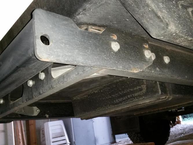

Purtroppo il telaio alko è fatto di quel lamierino zincato in pezzi imbullonati, e ha una resistenza solo perchè fissato al pianale di legno della cellula, e quindi se ci si attacca in un punto sbagliato facilmente lo si storce o deforma.
Secondo me il punto migliore per attaccarsi sarebbe l angolo posteriore, dove il longherone finisce e si attacca alla ultima traversa. Tirando li si tira dritto sul longherone (uno solo) e secondo me non dovrebbe storcersi nulla.
Però, come attaccarsi non è semplice. Una volta proprio in quel punto veniva nesso un anello stampato di lamiera, ma ora non lo vedo piu.
Secondo me conveerrebbe predisporre un punto di attacco da usare facilmente in caso di bisogno.
Basta prendere un pezzo di piatto di ferro diciamo di 6x60  o meglio 10x60 circa, farci tre fori. Due fori servono per fissarlo ai due fori predisposti nel telaio per fissare il gancio di traino Mettendo contropiastra o rondellone internamente, e poi il piatto esce dietro al telaio per qualche cm, con l altro foro in cui mettere un grillo a cui poi attaccare eventuale cavo di traino.
Qui una foto dove si vedono quali sono i due fori per i bulloni del gancio di traino, e ci sono in tutti i telai alko.
Ovviamente vale per i telai che sono prolungati fino sotto al garage, mentre ultimamente, per risparmio di peso, fanno il telaio che termina all assale posteriore e il garage ha il pavimento di VTR sospeso alle pareti (che proprio non mi piacerebbe)

Appena Portai a casa mi studiai il telaio Al-ko e mi accorsi della sua particolare e debole struttura.
Inviai anch'io al costruttore la stessa richiesta fata da Armando ma ottenni la stessa risposta, cioè nulla!
Personalmente a quel telaio non ci attaccherei nulla atto al seppur minimo traino e non credo neppure che l'eventuale gancio di traino possa essere sufficiente a meno che non si tratti di un breve spostamento e su un mezzo non bloccato dal fango.
Con il mio Mh. ebbi bisogno di un soccorso e chi lo fece lo agganciò su una traversa anteriore passando sotto tutto il mezzo con due catene ed appunto due ganci, evidentemente erano consci della tenuta di quel telaio.
Comunque, quando mi metto in sosta, faccio in modo che le ruote motrici siano sempre in aderenza magari a scapito del panorama o della planarità.
Questo  perchè, in caso di piantata, l'eventuale soccorso troverà comodo il punto di attacco anteriore previsto dal costruttore della meccanica ed un minor tratto di spostamento.
Ricordo che in Grecia arrivò di notte un furgonato e non vide un pezzo di spiaggia semi allagata, vi finì dentro fino alla pancia.
L'indomani tirarlo fuori fu un lavoraccio e, nell'occasione, collaudai anche lo strops che tengo nel camper.
Ci riuscì un grosso camion agganciandolo proprio nell'anteriore.
storce o deforma. Secondo me il punto migliore per attaccarsi sarebbe l angolo posteriore, dove il longherone finisce e si attacca alla ultima traversa. Tirando li si tira dritto sul longherone (uno solo) e secondo me non dovrebbe storcersi nulla. Però, come attaccarsi non è semplice. Una volta proprio in quel punto veniva nesso un anello stampato di lamiera, ma ora non lo vedo piu. Secondo me conveerrebbe predisporre un punto di attacco da usare facilmente in caso di bisogno. Basta prendere un pezzo di piatto di ferro diciamo di 6x60  o meglio 10x60 circa, farci tre fori. Due fori servono per fissarlo ai due fori predisposti nel telaio per fissare il gancio di traino Mettendo contropiastra o rondellone internamente, e poi il piatto esce dietro al telaio per qualche cm, con l altro foro in cui mettere un grillo a cui poi attaccare eventuale cavo di traino. Qui una foto dove si vedono quali sono i due fori per i bulloni del gancio di traino, e ci sono in tutti i telai alko. Ovviamente vale per i telai che sono prolungati fino sotto al garage, mentre ultimamente, per risparmio di peso, fanno il telaio che termina all assale posteriore e il garage ha il pavimento di VTR sospeso alle pareti (che proprio non mi piacerebbe)
COSÌ HAI SCRITTO e Confermo,
sul mio Modern Confort il pavimento del garage risulta rinforzato con due longheroni ed è sospeso e agganciato alle pareti,
Comunque per predisporre l'eventuale gancio di traino sono già previste, in basso(antiestetiche) due robuste orecchie agganciate all'ultima parte del telaio dopo l'assale , possono essere utilizzate per eventuale traino in quanto già previste di fori.
