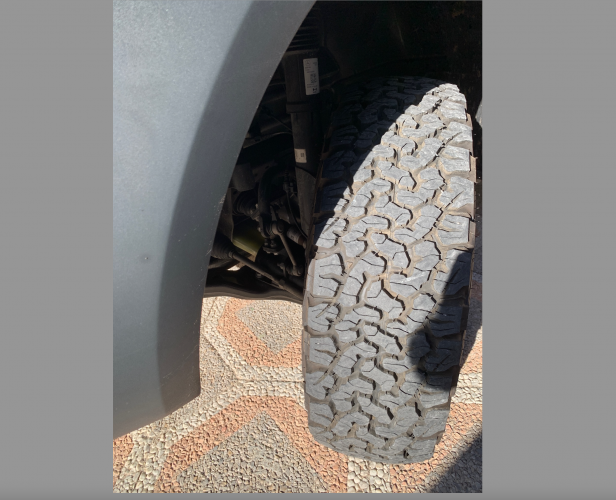

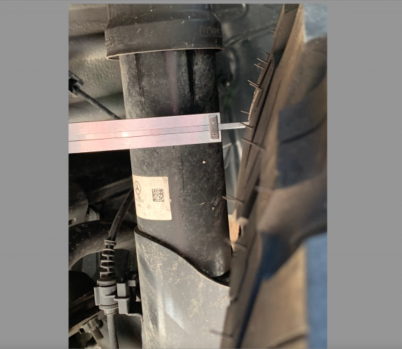

Inserito il 24/10/2023 alle: 21:37:53
In risposta al messaggio di IZ4DJI del 24/10/2023 alle 17:22:50
Nel mio attuale con 245/75R16LT e cerchio 6 1/2Jx16H2  ET62, tra l interno della gomma e l ammortizzatore ci sono circa 22/23mm (misura fatta non conprecisione) e quindi la catena 16mm ci passa bene. Puo essere che dal modello 2015 al modello 2023 abbiano cambiato qualcosa nella sospensione e non solo l ET54 del cerchio.

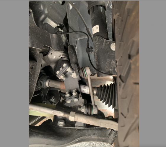

Non ho avuto la possibilità di misurare ma tra l'interno della ruota anteriore e l'ammortizzatore non c'è molto spazio

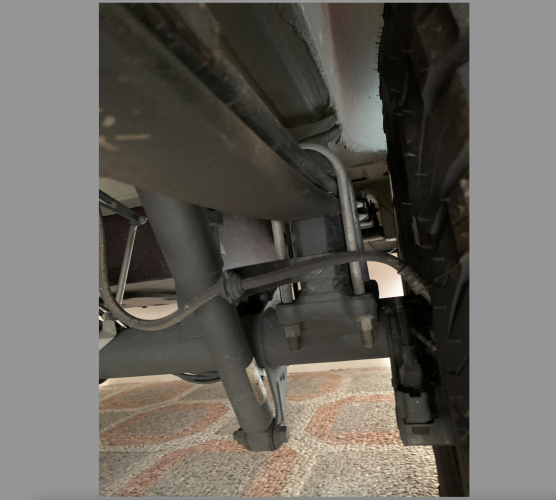

La situazione in corrispondenza dell'asse posteriore è invece la seguente:

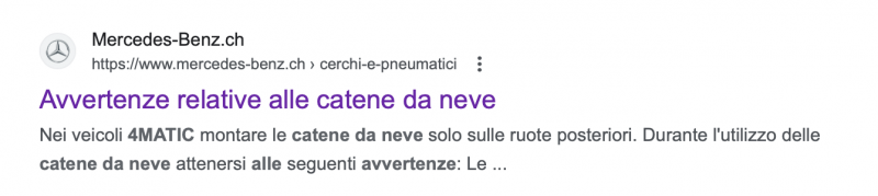

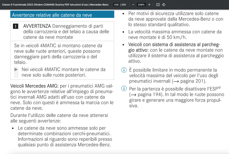

Per sicurezza ho ricontrollato il libretto di istruzioni d'uso dello Sprinter (nel caso mi fosse sfuggito qualcosa) e sia sul cartaceo che mi è stato consegnato con il veicolo che sulla versione on-line non c'è un esclusivo riferimento alla trazione 4Matic (l'unica attualmente disponibile) che regola in modo automatico la distribuzione della coppia tra asse anteriore e asse posteriore (in funzione del fondo stradale ecc.) ma ci sono diversi riferimenti anche alla vecchia trazione 4x4 (con distribuzione fissa della coppia tra asse anteriore e asse posteriore). A tal proposito nella pagina in cui c'è scritto che i veicoli a trazione integrale devono utilizzare le catene su tutte le ruote c'è anche scritto di "inserire la trazione integrale prima di iniziare la marcia con le catene" (quindi evidentemente non fa riferimento alla trazione 4Matic che, in quanto permanente, non è inseribile).
Facendo qualche ulteriore ricerca su internet specifica per i veicoli a trazione Mercedes 4Matic mi sono imbattuto in questo link:
Cliccando sul link si apre una pagina in cui c'è scritto chiaramente che su tali veicoli con trazione 4Matic è necessario montare le catene solo sulle ruote posteriori (questo a causa del poco spazio tra ruote anteriori e parti meccaniche). Va detto che il sito fa riferimento ad automobili, SUV e Fuoristrada (che adottano da diversi anni la trazione 4Matic).
Ho scaricato anche le istruzioni d'uso del fuoristrada Mercedes Classe G (giusto per essere sicuro che questa avvertenza non fosse rivolta solo alle autovetture) e anche in questo caso sulle istruzioni d'uso c'è scritto:
Questo ovviamente non significa che sullo Sprinter 4Matic sia necessario montare le catene sulle ruote posteriori (anzi, fino a prova contraria, è necessario attenersi solo ed esclusivamente a quanto riportato sulle proprie istruzioni d'uso) ma di certo ho capito che con la trazione 4Matic è possibile (se non in taluni casi necessario) montare le catene da neve anche solo sulle ruote posteriori.
Mauro
Modificato da Mauro1977 il 24/10/2023 alle 21:40:21

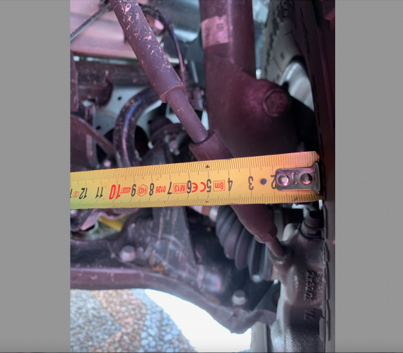

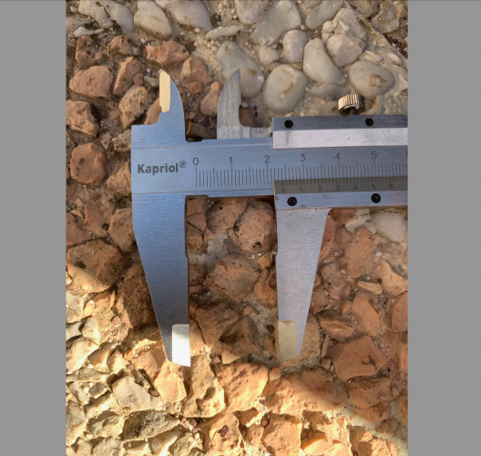

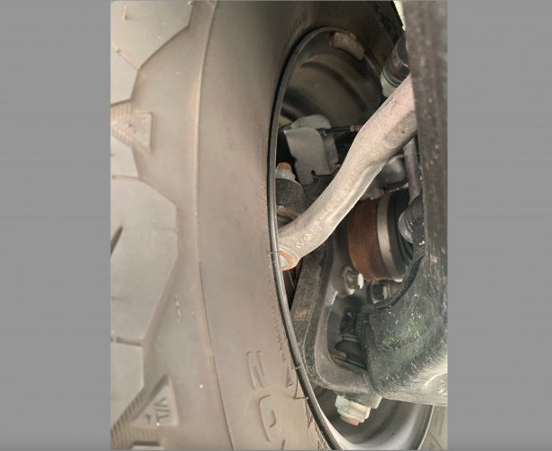

Inserito il 29/10/2023 alle: 10:31:44
In risposta al messaggio di salito del 24/10/2023 alle 23:56:41
come ho detto ripeto bisogna misurare lo spazio tra la gomma e i tiranti dello sterzo quando si è in posizione di tutto sottosterzo oppure sperare di evitare di andarci quando si fa o si sarà obbligato a fare manovra

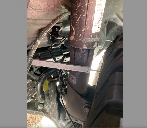

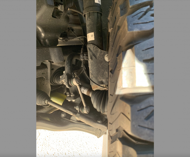

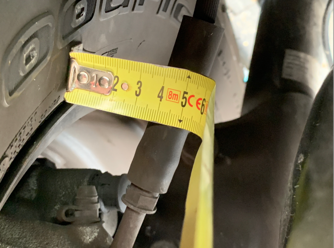

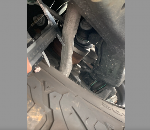

Ho effettuato il test con ruote completamente sterzate (a sinistra) e di seguito riporto le misure approssimative acquisite:
  • Anteriore sinistra: Il punto di minore distanza tra la spalla interna della ruota e le parti meccaniche è quello in corrispondenza dell’ammortizzatore. Nel punto più stretto ho misurato circa 20 mm
Il tubo dei freni si trova nel punto più vicino a circa 40mm
  • Anteriore destra: anche in questo caso il punto con la minore distanza tra la spalla interna della ruota e le parti meccaniche è quello in corrispondenza dell’ammortizzatore. In questo caso ho misurato circa 24 mm
  • Il tirante è a circa 70 mm di distanza dalla ruota mentre il tubo dei freni anche in questo caso si trova nel punto più vicino a circa 40mm
