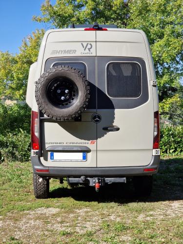

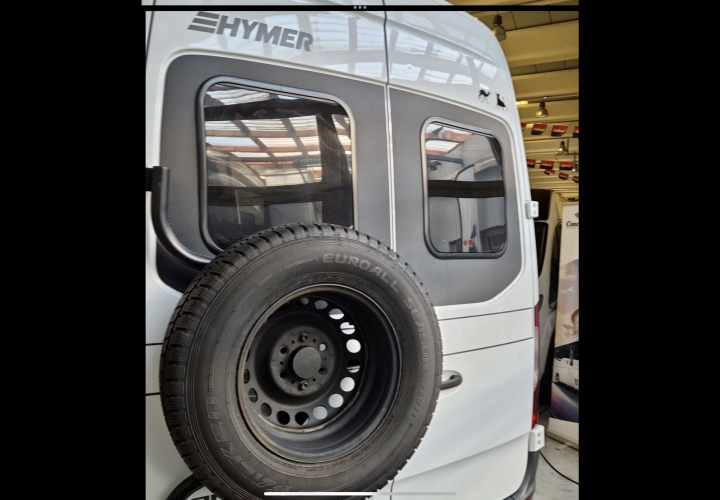

Ciao a tutti, avrei bisogno di una info. Abbiamo preso da poco , con mia moglie, un Grand Canyon s 4x4 usato, ma non abbiamo trovato il cric. Potete , per chi lo ha, darci idea di che modello dobbiamo prendere ed eventualmente dove?
Grazie!
Modificato da mixbymax il 17/03/2025 alle 17:01:22
Inserito il 18/03/2025 alle: 09:45:47
In risposta al messaggio di mixbymax del 17/03/2025 alle 17:00:57
Ciao a tutti, avrei bisogno di una info. Abbiamo preso da poco , con mia moglie, un Grand Canyon s 4x4 usato, ma non abbiamo trovato il cric. Potete , per chi lo ha, darci idea di che modello dobbiamo prendere ed eventualmente dove? Grazie!
Complimenti per l acquisto!
Il cric non è fornito perchè non ha la ruota di scorta di serie.
Anch'io lo ho dovuto acquistare andando a un magazzino ricambi Mercedes, presso l
officina a cui mi appoggio
Cricco per Sprinter 4x4  Codice A9065800618
Dovrebbe costare attorno ai 250 euro (ma non ricordo bene perchè lo avevo gia comperato nel 2015 per il precedente Sprinter 4x4), ma è un cricco particolare che diventa altissimo (70cm circa) per potere sollevare il mezzo che ha i punti di sollevamento molto in alto.  Il modello per Sprinter a TP non va bene, è troppo corto.
Vedi a confronto con un cricco del Daily (quello Mercedes è quello azzurro)
Se ti serve il supporto per la ruota di scorta, ne ho comperato uno fatto molto bene e solido, e che la tiene in posizione alta così da non coprire i fanalini ne interferire in parcheggio.  Te lo consiglio. Trovi le info sul mio sito
Il tuo è l ultimo modello W907 o il precedente W906 ?
Perchè se ti servisse per la ruota di scorta
ho un cerchio nuovo per il W906
(prima avevo un MLT 580 4x4 W906). Il cerchio è quasi identico, cambia solo che nel attuale è nero oltre che ET54 mentre nel 906 era argento e ET62
