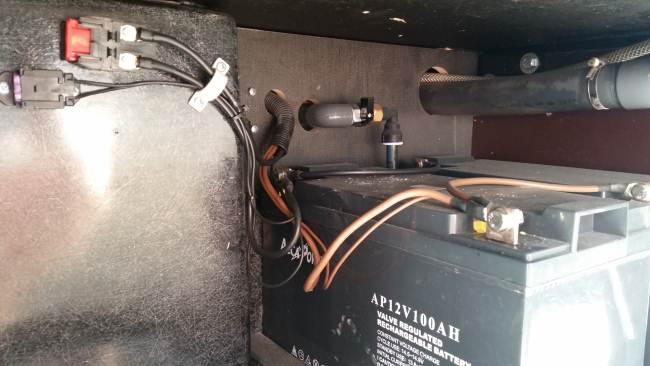

Per Tommaso...
ho ascoltato i tuoi consigli, ho preso l'inverter waeco che mi hai indicato e che mi sembra adeguato cosi mi porto l'interruttore in cellula anch'io..
Questa la situazione del gavone e delle batterie:
confermo che le batterie sono in parallelo... vorrei mettere l'inverter sul soffitto del gavone, proprio sopra le batterie cosi la lunghezza dei cavi sarà ridotta all'sso.. per il fusibile da 40A vedrò... per entrare in cellula (220v e interruttore) utilizzerei uno dei fori che vedi sul fondo, vedrò al momento quello più adatto.
Insomma, sembra un lavoretto a prova di "ignorante" come il sottoscritto....   Se esplode tutto.. vi saluto fin d'ora e vi ringrazio della compagnia !!!  angel
