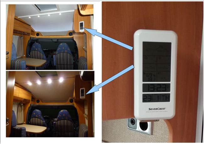

A chi interessa la stazione meteo.
date una occhiata
http://www.lidl.ch/it/2605.htm?id=648#

A chi interessa la stazione meteo. date una occhiata  ciao Per elenco dei camper Hymer di C.o.L., cliccate su > RufusArras L'Extra CEE
mi sembra quasi identica alla mia presa l'anno scorso alla LIDL.
Però quella èla LIDL Svizzera, purtroppo alla LIDL Italia siamo messi piu scarsisad
http://www.lidl.it/it/offerte.htm?id=534#
Cavolo, e non posso neppure venire in Svizzera, altrimenti poi mi fanno vedere il cielo a striscie se mi pesano angrylaugh

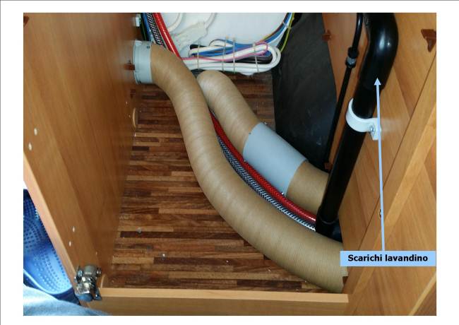

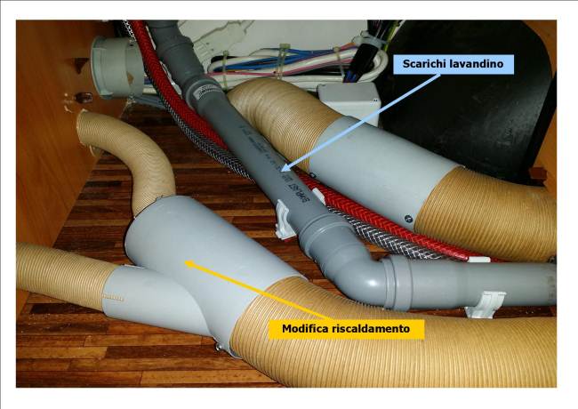

Ciao Nessye
ho modificato i scarichi, togliendo due curve da 90° e ho sostituito i tubi con dei tubi per scarichi casalinghi leggermente maggiorati perdipiù con imbocco a bicchiere.
Come ho scritto sopra la modifica si è resa necessaria per recuperare circa 20cm di profondità del cassetto, casa Hymer aveva messo una paratia per una bocchetta d'aria in corrispondenza della porta che io ho modificato mettendo due uscite di diametro inferiore e più basse della precedente.
E' rimasto il buco che ho tappato con una griglia, questa permetterà lo sfogo dell'aria calda proveniente dai tubi corrugati ad uscire all'interno della cellula, prima invece il calore rimaneva inscattolato sotto un panello di legno.
Ti posso assicurare che veramente adesso scarico il lavello con maggiore velocità.
Penserai adesso ma gli odori delle acque grigie?
Non vengono su in quanto proprio sotto le rosette vi sono i sifoni e poi gli avrei sentiti anche prima.
ti posto alcune immagini per farvi capire meglio il lavoro.
Prima dell'intervento:

Invece questa immagine è la modifica:
Fatto test è funziona tutto ok

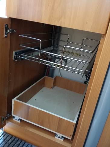

Grazie delle info e delle foto. Appena ho tempo vedro di fare anche io modifiche analoghe, anche se non so se sono all'altezza. Anche io ho messo dei cassetti che si estraggono, per non sentire gli accidenti della consorte,
recuperando vecchi cassetti della metalcastello. Quando ho un attimo posto una foto. Visto che parli di riscaldamento, io ho la parete dell'armadio, in basso dove c'e il vano della truma, che quando l'accendo si riscalda da matti, essendo di legno mi fa paura. Il conce dice di stare tranquillo, cosa ne pensi? ciao e grazie Daniele
Ciao Nessye - preferisco Daniele.

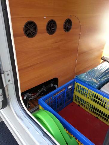

Stesso problema che avevo riscontrato io, il piano di legno sopra  la combi si riscaldava molto, riscaldando anche i capi che erano nel cassetto soprastante.
Stavo valutando di realizzare dei sfoghi di aria calda nella parte interna del garage dove vi è una apertura parziale della combi per accedere all'interuttore elasi.
Quando Ricardo Suky74 mi ha PRECEDUTO. wink
Niente male vedendo la sua realizzazione molto valida pari pari la ho copiata.
Adesso io e Riccardo con qusto sistema in inverno abbiamo il garage più caldo.
ecco le immagini:
nota le tre grigliette.
