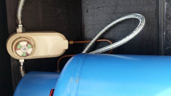

Tommaso, a proposito di gas domani metto le mani sul camper e posto la foto dell'impianto... Vorrò sapere da te, che te ne intendi, se è un duocontrol, duoconfort o nessuno dei due... blush

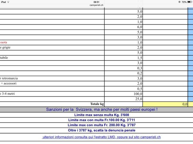

Caro tommaso... Mi sa che il caldo ha colpito ancora....
a me per la svizzera risultano i limiti sopra riportati.
per non cadere nel penale bisogna pesare meno di 3787
buon viaggio al nord!!

Caro tommaso... Mi sa che il caldo ha colpito ancora.... a me per la svizzera risultano i limiti sopra riportati. per non cadere nel penale bisogna pesare meno di 3787 buon viaggio al nord!!   Roberto Tra vent’anni
sarete più delusi per le cose che non avete fatto che per quelle che avete fatto. Quindi mollate le cime. Allontanatevi dal porto sicuro. Prendete con le vostre vele i venti. Esplorate. Sognate. Scoprite. Mark Twain
No, sta volta no, avevo gia portato da un oretta il cervello ai 25° , sua temperatura ottimale di lavoro laugh
Ho semplicemente fatto un copia incolla da un documento che scaricai dal sito dei camperisti svizzeri, che tra l'altro è citato alla fine del tuo post. Ora sta a vedere quale dei due sia sbagliato, ma , come si dice, in questo caso "ambasciator non porta pena" smiley.
Però, quello che penso è che poi ste multe in Svizzera non saranno così frequenti, perchè qui nessuno ha mai riportato con precisione di essere stato pesato e denunciato, e le relative sanzioni.
Leggevo invece da altra parte, che il caso piu fortunato è la pesatura in frontiera, perchè dopo il pagamento di 30Fr , della pesatura, si viene semplicemente respinti.

Inserito il 25/07/2015 alle: 16:50:05
Tommaso ecco l'impianto Eni del camper.... È uno dei due citati precedentemente o è una cosa diversa? Giusto per regolarmi se un giorno avessi bisogno di intervenire... Thanks
No, quello è un vecchio sistema che usavano una volta anche sui Laika, però con quello, quando guidi devi obbligatoriamente chiudere le bombole, inoltre semalauguratamente quando il gas è aperto, dovesse rompersi uno dei tubi argentati, ecse un gran getto di gas in alta pressione finchè non si è vuotata tutta la bombola. A me non piace molto, potrebbe presentare dei pericoli. Metti che scoppia il tubo mentre non sei al camper (ovvio che se il frigo va il gas è aperto), potrebbe succedere un disastro.
Invece il Duocontrol CS è questo:
e' l'ultimo modello, con tutte le maggiori sicurezze. Se durante la marcia il camper subisce un urto forte, si chiude automaticamente il gas (si riarma spingendo il tasto verde che vedi in foto).
Poi i tubi arancioni sono dotati sul bochettone che si avvita alla bombola di una valvola di sicurezza, se il tubo si rompe, automaticamente e immediatamente si blocca il gas.
quando sostituisci la bombola e apri il rubinetto, premi per qualche secondo il tasto verde della valvola di sicurezza, questa si arma, pronta a scattare se il tubo si rompesse.  Una gran bella sicurezza.
Altro vantaggio di questo sitema è che esistono i tubi con attacco per tutte le varie nazioni europee, quindi per esempio vai a Londra, basta che prima di partire comperi il tubo con attacco UK, e quando sei la, se hai bisogno di una bombola locale, la puoi usare facilmente.
http://dealer.truma.com/truma05/it/downloads/11581/Tabelle_Gasschlaeuche.pdf
Ora, è il sistema installato penso su tutti i camper nuovi, almeno nel mio era di serie.
