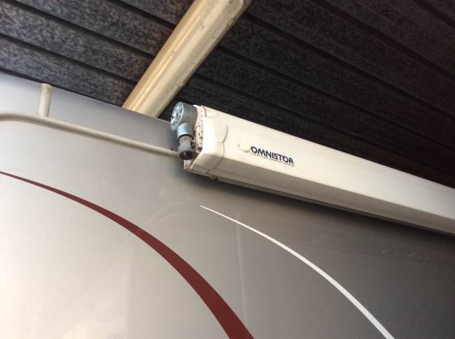

almeno gli hai fatto l'anestesia a quel povero tendalino? laugh
Diciamo che se lo hai richiuso la cosa grave è superata, ma andare in Sicilia, senza tendalino è come togliere il tegame dal fuoco senza presine laugh
Strano, perchè su un precedente camper ho avuto il tendalino omnistore e non ha mai dato difetti, forse anche perchè non lo usavo quasi mai.
Le ipotesi sono due:  o si è spaccato qualcosa nel meccanismo e allora penso che bisognerà sostituire tutta la testata con il meccanismo, o potrebbe anche essersi allentato qualcosa ma che si puo sistemare.
Non so se puo essere utile, ma qui c'è una discussione in merito:
https://forum.camperonline.it/topic/problema-veranda-Omnistor-5002-su-riavvolgimento_179686
non so se il modello sia quello giusto, ma per esempio qui lo hanno:
http://www.italiacampersud.it/vis-prodotto.php?categoria=31&id=4211&sottocategoria=79
se facessero un pacco rapido in due giorni potrebbe anche arrivare., dipende quando parti.
Se non trovi il ricambio, tenterei comunque di smontare la testata e l'arganello , aprirlo e cercare di vede se è riparabile o no. Al massimo rimonti il tutto e pace.

Caro Tommaso
no niente anestesia, il mio problema non è tanto l'imperizia manuale ma anche quella di avere gli arnesi giusti al momento giusto, ho sempre quelli che non servono, se una chiave deve essere da 10, ho tutte tranne quella è così via con il resto, insomma mi manca sempre qualcosa, perché se avessi avuto quella giusta bastava infilarla nel buco quadrato che si vede in foto è il gioco era fatto, invece .. Magari!!!
Poi.. Ti invidio.. Ma come fai ad avere quasi sempre.. Anche quando sei sul punto di partire,,i riferimenti giusti.. Il rinvio al tal pezzo di forum dove si parlava di questo.. O anche come mi hai inviato , il sito dove il pezzo è addirittura disponibile, se ci stessi con i giorni.. Insomma sembri nato per sotto .. Forum, piuttosto che sotto un cavolo, dove siamo nati noi, comuni mortali. Se poi ti capita di avere delle distrazioni come quella che hai raccontato relativamente alla bombola, sappi che non ci credo, lo fai solo per farci sentire meno inetti, e ti sono grato per tanta benevolenza per il prossimo.
Comunque ho provveduto a girare il sito che mi hai inviato al Conce, che già si era premurato di dirmi per mail che il pezzo non è trova bile ora e vediamo domani che succede.
Eccolo il paziente con i denti abrasi:
