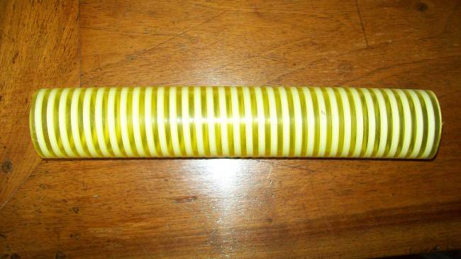

il problema è che se non è corrugato o meglio spiralato, poi si puo schiacciare e non scarica piu.
Nel B-514 è semplice, basta togliere quella plastica flessibile che c'è dietro alla parete girevole.

Inserito il 27/09/2015 alle: 14:31:31
Ecco il tubo ideale  per il lavoro di Juanin

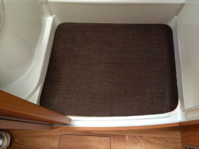

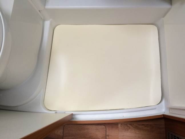

Ieri ho finalmente dato un'occhiata veloce all'arretrato (quasi un mese di postsurprise) ed ho letto con meraviglia del problema "rottura piatto doccia" riscontrato su qualche mezzo; qua non si tratta di rottura delle zanzariere degli oblò o del tubo di scarico del lavello del bagno: questa è una cosa ben più seriacrying
Io per fortuna ne sono esente (parlo relativamente al vecchio 504, quello nuovo ha sei mesi ..... ci mancherebbe!!!!) però un po' d'ansia mi è venuta.
Ho attrezzato il piano del bagno in questo modo: ho tolto la pedana in legno (non mi dava molta fiducia) ed ho inserito una lastra dello spessore di 2cm di un qualcosa che sembra polistirolo ma non lo è, sembra styrofoam ma non lo è; insomma è una specie di polistitìrolo durissimo (non si deforma sotto i piedi) e leggerissimo. Ecco una foto
e poi sopra ho messo un tappettino in gomma; ecco qua
Sono soddisfatto, mi trovo benissimo.
