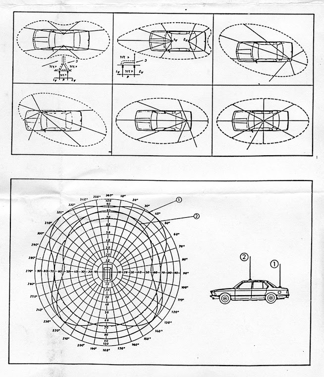

Inserito il 22/02/2013 alle: 10:30:56
quote:Risposta al messaggio di massi68 inserito in data 21/02/2013  13:50:11 (Visualizza messaggio in nuova finestra)>
quote:manca di mezzo piano di massa!>
> in realta', a prescindere il ROS 1:1,1, con l'installazione sul parafango l'unico problema e' il diagramma di radiazione polare, che pur in presenza di un'antenna verticale omnidirezionale (come imposto dalle normative che regolano le installazioni sulla banda CB) per forza di cose diventa "direttivo" In altri termini, il centro-tetto e' l'unica soluzione per un collegamento decente oltre qualche km nelle bande OM...discorso spesso trascurabile nel breve raggio, ovvero il campo di applicazione tipico della 27Mhz Ciao Giordano Jimbo65 - IW0CTQ www.ecovipparo.tk

Inserito il 22/02/2013 alle: 14:16:57
quote:Risposta al messaggio di jimbo65 inserito in data 22/02/2013  10:30:56 (Visualizza messaggio in nuova finestra)>
> ...quando una immagine è meglio di cento parole! Grazie, ora capisco perchè sento Max meglio quando lui mi precede. Immagine archiviata, tks a lot! massi mammuthbianco
