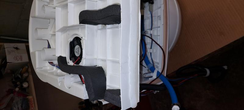

Ho testato per un paio di giorni il sistema sog fai da te.
quello di cui ne abbiamo parlato prelevando i gas da sotto la cassetta con una ventolina e poi ripresi da un'altra ventola e portati ,nel mio caso, nella griglia superiore del frigo.
il tutto funziona e aprendo la ghiotta del wc non si sente assolutamente  nulla .
Ovviamente dalla griglia alta  si sente l'odore del prodotto chimico ma questo succede rimanendo fermi sul gradino di ingresso proprio a fianco del frigo ed è  limitato al momento in cui si accendono le ventole e si apre la ghiotta.
dovrò poi testare nuovamente  il sistema in estate con il tendalino e porta aperti e spero di non dover fare modifiche a riguardo di questo odore chimico
ho dovuto fate una guarnizione  spessa 10 mm per fare tenuta con una pianella ad incastro per pavimenti  che avevo avanzato e che risulta ottima nel mio caso smiley
Devo ancora inventarmi qualcosa che sia carino alla vista blush per il condotto sotto al piano di scorrimento che per ora ho incanalato con un pezzo di armaflex . cosi funziona ma dovrò farlo meglio

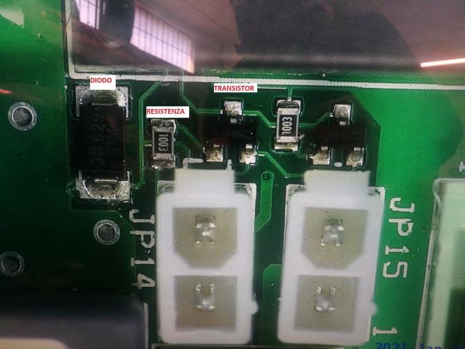

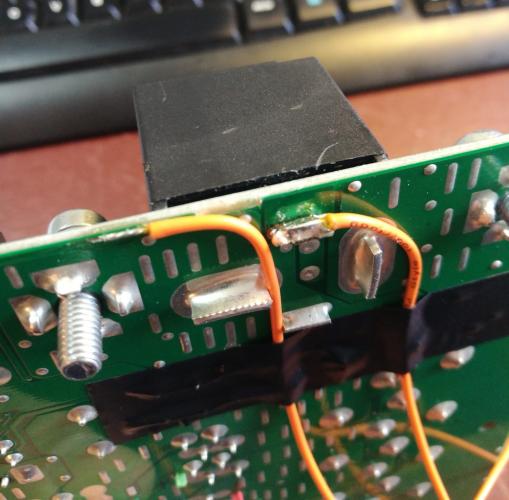

Allora ho capito cosa hai fatto e perchè ti funziona. Però così, di tutti gli  A prodotti dal DC-DC  quasi 16 A vengono sottratti dal frigo.  Inoltre, il DC-DC è obbligato sempre a fare un super lavoro perchè non può modulare la quantità di corrente di carica.  in altre parole non legge mai che la batteria dei servizi è carica (perchè continuamente scaricata dal frigorifero) e continua a pompare corrente. Alla lunga il DC-DC potrebbe risentirne perchè lo fai lavorare troppo e non ottimizzi la carica della Litio.
Questo è il motivo per cui, secondo me, sarebbe preferibile ripristinare il funzionamento originale dell'impianto e interrompere, piuttosto,  il filo sul connettore j2 anzichè quello sul J1,  (mettendo un relè di potenza pilotato da un relè ritardato).   Come però avrai avuto modo di constatare, questa soluzione lascia immacolata la centralina ma è una complicazione.  Se mi consenti ti suggerisco di fare la semplicissima modifica che allego.
Premetto innanzi tutto che qualche mese fa non avrei neanche sognato di fare questo esperimento, ma ora che mi sono ritrovato una scheda Nordelettronica in più, ho preso coraggio ed ho visto che funziona meglio di quanto progettato da Nordelettronica e ti spiego il perchè:
1) ho banalmente interrotto la pista dove c'è il negativo che va a pilotare la bobina del Relè parallelatore (RE1 nello schema)
2) così facendo continua a funzionare (all'avviamento del motore) RE3, il relè che porta corrente al frigorifero;
3) questa modifica fisica (più facile da fare rispetto all'eliminazione della resistenza ...che a sua volta alimenta il transistor... che a sua volta alimenta la bobina di RE1), ha un ulteriore vantaggio rispetto alla scheda modificata che propone Nordelettronica con il suo jumper jp19 che inibisce il relè parallelatore SOLO in presenza del D+. In pratica, quando sono collegato alla colonnina  220V, con il caricabatteria posso decidere se andare a caricare in maniera "pulita" la Litio senza metterla in parallelo con la batteria motore, oppure decidere se e quando ricaricare anche quest'ultima. Sufficiente attivare un interruttore che mette in comunicazione i due fili arancioni della foto.
La modifica da per scontato che sia stato installato un DC-DC per la ricarica della Litio in viaggio e, in caso vi sia la necessità di rirpistinare l'impianto originale, con l'interruttore si ripristina il funzionamento del relè parallelatore.
Per chi invece vorrebbe fare un lavoro più raffinato ma certamente molto più laborioso, bisognerebbe dissaldare la resistenza sul circuito stampato

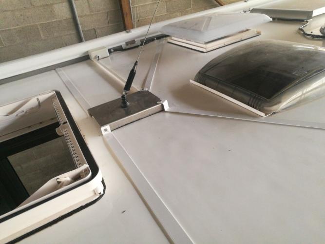

ciao a tutti colleghi mobilvettisti!
Sono assente da un pò ma ogni tanto metto le mani sul Moby che non vede l'ora di fare una bella sgroppata.
Se vi interessa di la in cellula abitativa ho postato un quesito sull'antenna CB, magari voi che avete più esperienza di me riuscite a darmi un consiglio.
A presto!
Stefano - Mobilvetta KEA M79 - CB Moby

ciao a tutti colleghi mobilvettisti!  Sono assente da un pò ma ogni tanto metto le mani sul Moby che non vede l'ora di fare una bella sgroppata. Se vi interessa di la in cellula abitativa ho postato un quesito sull'antenna CB, magari voi che avete più esperienza di me riuscite a darmi un consiglio. A presto!
Se prima andava e poi ha smesso di andare è difficile darti una risposta quando hai già ripassato connessioni masse ecc.   Penso che possa essere successo qualcosa alla bobina della tua antenna.  La prova del 9 potrebbe esser farti prestare un'antenna simile.  Se ti può interessare ti dico come ho risolto il problema CB sui camper che ho posseduto, coi tetti in vetroresina.  Ti allego delle foto di repertorio.  Era un camper che non mi aveva permesso di disegnare una X perfetta sul tetto (cosa che invece è stato possibile sul Mobilvetta), ma ti assicuro che con questo sistema le stazionarie vanno praticamente vicine allo zero e la ricezione è fantastica.  Nei Brico trovi delle barre di alluminio già verniciate di bianco che io ho incollato al tetto.  Per fissare l'antenna mi sono fato piegare una piccola piastra  a disegnare un' Omega.
Fabrizio
lakelake
lakelake
01/05/2017 645
Inserito il 07/06/2021 alle: 22:23:27
In risposta al messaggio di gduca del 07/06/2021 alle 21:53:57
ciao.
Ho pensato anche io alla bobina. Forse 30 anni di intemperie alla fin fine avran pur fatto qualcosa!
per l'antenna sul tetto con i radiali confesso che è stata una delle cose che mi hanno fatto pensare molto, però poi ho preferito ancora una alto guadagno sul parafango.
Complice anche una non proprio felice esperienza con una Lemm da 60 cm....che con quel piattello di taratura mi ha fatto diventare *****!
Ho dato un'occhiata sulla baia, con poco più di 50 euro porto a casa una "due metri" con 6,5 db di guadagno: niente male.
Anche se un controllo al banco del cb mi sa che vale la pena farlo, non dovrebbe centrare nulla ma in passato ho letto di problemi simili dovuti all'isolamento dei condensatori sullo stadio finale.
