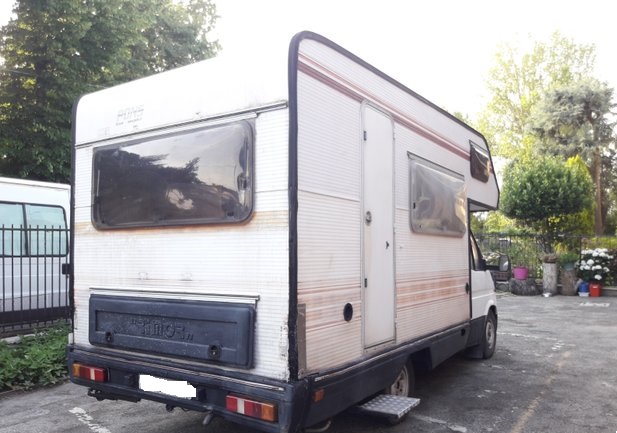

Ciao a tutti ragazzi sono nuovo e vorrei farvi i complimenti per il forum! Sono in procinto di acquistare un camper, sono alla prima esperienza, ho sempre fatto campeggio con tenda e roulotte, ho 28 anni, ma adesso vorrei passare al camper, già da qualche anno sto cercando di acquistarlo e quest'anno mi sono deciso! Ho in mente già da qualche anno il Rimor Katamarano del 90/91 a gpl, quella del gpl è una scelta pensata poichè abito in centro a Milano e per via della lotta ai diesel euro 0,1,2,3,4 ho deciso di puntare al gpl. Me la cavo bene con fai da te ed elettronica, meccanica poco ma mi affiderei a un meccanico nel caso ce ne fosse bisogno. So già che il camper gpl in salita non è il massimo e che comunque 30 anni non sono pochi, ma vorrei prendere un camper con massimo 90.000 km (ma in realtà cerco di stare sui 75.000 al max) e purtroppo il mio budget non è tanto alto ma si aggira intorno ai 4000-4500 euro. In particolare sto guardando un Rimor Katamarano GPL con 55.000 km, anno 91, il proprietario dice che ha cambiato alternatore, cinghia di distribuzione e pompa acqua, il radiatore con elettroventola è asciutto e senza perdite. Il camper si trova in Emilia, io abitando a Milano, per andarlo a vedere e farlo vedere a un meccanico mi affiderei sia a un meccanico di zona che troverei in loco, che a un centro assistenza camper (per vedere tutto il resto riguardante la cellula e sopratutto le infiltrazioni) che troverei sempre in  zona Emilia Romagna. Purtroppo non ho un meccanico/appassionato di fiducia che mi seguirebbe fino in Emilia Romagna per l'acquisto (se avete qualcuno da indicarmi, però sarà ben accetto). Cosa ne pensate? Il chilometraggio può essere buono per un camper di 30 anni? Cosa dovrei guardare da me per sincerarmi che sia tutto a posto? Tipo sospensioni, ruggine(magari in punti particolari) semi asse, infiltrazioni(come posso fare ad accorgermi se ci sono infiltrazioni a occhio nudo? Chiaro che portandolo al centro assistenza dovrebbero fare anche loro una prova con l'acqua per sincerarsi non ce ne siano) etc.. oppure c'è qualche problema congenito in particolare in questo modello che dovrei sapere? Consigli generali su questo modello? In che categoria si collocava questo camper, nel senso al suo tempo era un modello economico, medio o fascia alta? Ho scoperto oggi che è a carburatore e non iniezione.Userei il camper prevalentemente nella stagione calda, ma non escludo di usarlo anche qualche volta in inverno! Avete qualche modello furgonato o monoscocca(per evitare almeno il problema infiltrazioni) GPL da consigliarmi? Grazie a tutti ragazzi per le vostre risposte, posto qualche foto!
0dbc329d-4a51-43f4-8105-7515ec444964.jpg1c64d4ad-f1fd-419a-9b2e-fdcce8a860f3.jpg1e5f43a5-7112-4b35-9d05-0d53c529b6e1.jpg5d67eaba-9a75-4e3d-81f8-1a255e4421ca.jpg818e3da1-0aed-480f-8c4b-f68edbf0f309.jpg
ho avuto un Koala 120 a gpl, questi mezzi soffrono del cancro dell’alluminio, in pratica marcisce l’alluminio dall’interno causa infiltrazioni, quando te ne accorgi è troppo tardi, non credo che il tuo mezzo abbia 55.000 km, si vede chiaramente che è stato usato, comunque te ne accorgi, controlli freni, gomme, tubo di scarico, tutto il sotto scocca, con quel chilometraggio deve essere nuovo, per il motore se lasciato originale non va proprio in salita, arranca, io al mio lo avevo sostituito e gliene avevo messo uno da 105 hp, con carburatore doppio corpo della A 112 abarth, condotti testa lavorati e scarico con quattro collettori singoli, così si che andava, tenevo tranquillamente i 105/110  contro vento, con uno solo carburatore aperto, se pigiavo e aprivo anche il secondo era sinfonia per le mie orecchie, con consumi ( a gas ) quasi dimezzati rispetto a prima, a benzina non so quanto consumasse, mi ricordo che andava davvero forte, fondo scala tachimetro, senza freni
fossi in te cercherei qualche cosa di più giovane, se rompi qualche pezzo del motore non trovi più niente

fai bene i conti, perchè se pensi di spendere 4/5000e e basta stai sbagliando.
spendi subito 4/5000€, ma tienine pronti altrettanti perchè da un momento all'altro ne puoi aver bisogno per la manutenzione: un mezzo di 30 anni (salvo colpi di fortuna o mezzi veramente ben manutenuti) ha sempre qualcosa che si rompe da sistemare o sostituire, sia meccanica chè servizi e cellula.
detto cià, il mezzo che stai guardando mi sembra messo piuttosto male.... capisco il limiti del gpl e la spesa bassa, ma non mi da per nulla fiducia.

fai bene i conti, perchè se pensi di spendere 4/5000e e basta stai sbagliando. spendi subito 4/5000€, ma tienine pronti altrettanti perchè da un momento all'altro ne puoi aver bisogno per la manutenzione: un mezzo di
30 anni (salvo colpi di fortuna o mezzi veramente ben manutenuti) ha sempre qualcosa che si rompe da sistemare o sostituire, sia meccanica chè servizi e cellula. detto cià, il mezzo che stai guardando mi sembra messo piuttosto male.... capisco il limiti del gpl e la spesa bassa, ma non mi da per nulla fiducia.
Per i chilometri mi sono fatto lasciare Il numero di targa e ho controllato ha davvero quel chilometraggio.  Sembra davvero così messo male? A me non sembrava così tanto male..

Cosa ti fa pensare che sia così tanto messo male particolarmente? Te lo chiedo così almeno negli altri camper che guardo So che cosa guardare come punto di riferimento, a me non sembrava così tanto messo male, Ma sono un neofita!
gli angoli laterali dietro, probabilmente qualche botta in manovra, irregolari e con nastro adesivo... quindi un lavoro rattoppato (come la sostituzione del frigo...) fatto in economia. da ciò, ne desumo come sia stato trattato il mezzo e con quale cura, rattoppando alla bell'e meglio ogni problema. magari sbaglio, ma non mi da molta fiducia. quanti proprietari ha avuto e da quanto tempo l'ultimo?
sicuro che ci siano tutti questi problemi con un diesel classificato magari come veicolo storico? ti si apre un ventaglio di possibilità, e troveresti facilmente qualche mezzo di più nobile stirpe, magari meglio tenuto e magari (ma magari..) unico proprietario... vedo tanti Arca America sotto i 5000€...
il mezzo e con quale cura, rattoppando alla bell'e meglio ogni problema. magari sbaglio, ma non mi da molta fiducia. quanti proprietari ha avuto e da quanto tempo l'ultimo? sicuro che ci siano tutti questi problemi con un diesel classificato magari come veicolo storico? ti si apre un ventaglio di possibilità, e troveresti facilmente qualche mezzo di più nobile stirpe, magari meglio tenuto e magari (ma magari..) unico proprietario... vedo tanti Arca America sotto i 5000€...
Quindi dici che al momento della revisione, il meccanico ha segnato ciò che vedeva sul contakm? Ma il chilometraggio non dovrebbe essere un dato registrato sulla centralina? Possibile si possa fregare così una revisione ministeriale, e fare apparire addirittura così pochi chilometri? Io guardando altre inserzioni di vendita del Rimor Katamarano GPL, effettivamente non vedo chilometraggi troppi alti (alcuni si, con i classici 120-150.000 km) ma molti si attestano dai 75.000 km in su
