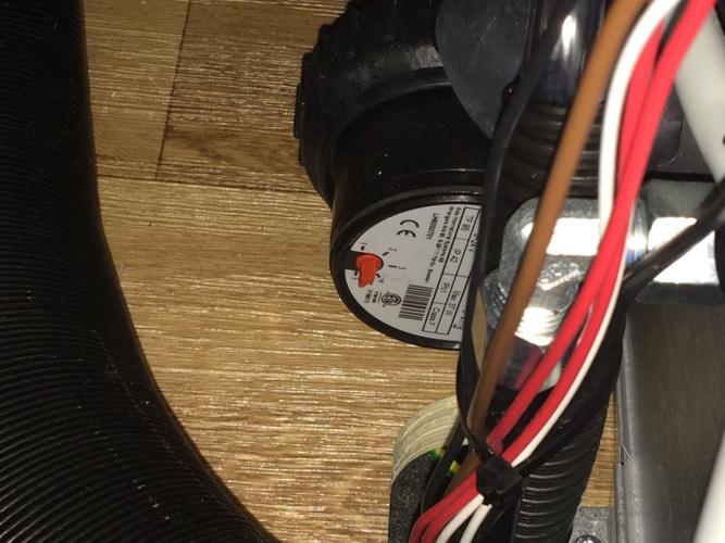

Ho letto da qualche parte che qualcuno a modificato il selettore di questa
ma dove si trova, vicino alla caldaia?

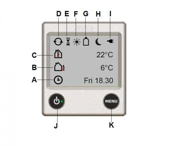

Credo che gli "oggetti" marcati D E F G H I sono ICONE e non TASTI (nel senso che non puoi schiacciarli).
Devi schiacciare il tasto MENU (marcato K) e poi percorrere i vari menù che ti ritrovi alla ricerca della pagina dove si configura la pompa. Quello mi sembra il pannello di controllo dell'ALDE 3020, che non conosco, però qualche messaggio fa ho postato l'indirizzo del sito dove trovi i manuali di tutti i pannelli di controllo (in molte lingue, italiano compreso), quindi se non l'hai già scaricato, cerca il PDF con le istruzioni di quel pannello.
Sì, la pompa dell'ALDE col selettore rosso è attaccata sul fianco della caldaia (in posizione scomodissima, almeno nel mio impianto).

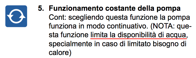

Esatto Marco io anche in sosta la tengo su continua,soprattutto per avere sempre acqua calda , però sempre sotto corrente
Ciao Luca, ma con la pompa in modalita sempre continua, se ho letto bene, privilegia il calore per l'ambiente che l'acqua.
Poi posso anche sbagliare.

Ciao Luca, ma con la pompa in modalita sempre continua, se ho letto bene, privilegia il calore per l'ambiente che l'acqua. Poi posso anche sbagliare.
No secondo me non sbagli ... io però quando mi trovai a leggere questa istruzione la interpretai in questo modo , io durante l’inverno non ho bisogno di un limitato calore ne ho bisogno molto e quindi la tengo in continuo.... propobabilmente l’ho interpretata male ? Però ti devo altrettanto dire che disponibilità di acqua non è mai mancata ...: ovvio almeno che uno non lascia aperto 5 minuti di seguito, allora quello dopo probabilmente fa la doccia fredda o tiepida, però se c’è da imparare più che volentieri
Penso che il ragionamento sia questo:
Quando si spegne la caldaia, è inutile far circolare il glicole, in quanto non ci sarà apporto di glicole caldo all'impianto, ma circolerà sempre quello stesso glicole (e se ne abbasserà la temperatura cedendo il calore alle alette degli elementi), stessa cosa che se fosse lo stesso glicole da fermo (cederà il calore alle alette degli elementi, convenzionalmente il calore passa dagli oggetti più caldi agli oggetti più freddi). Quindi l'unico effetto è un consumo di corrente: ininfluente se sei collegato a una colonnina in campeggio, invece se sei in libera, dove conviene risparmiare, avrai un consumo inutile di una pompa che potrebbe rimanere spenta (e ripartirà appena riparte la caldaia).

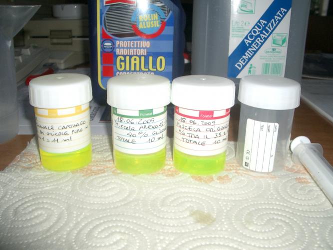

Ecco una lista di topic che mi piacerebbe venissero affrontati:
  • Manutenzione dell'ALDE, sostituzione del glicole e con quali intervalli fra una sostituzione e l'altra
  • Mautenzione ALDE, serve oppure no fare una pulizia (con filmante/anticorrosivo/decapante) dell'impianto quando si cambia il glicole?
  • Temperature polari e concentrazione del glicole
Quest'ultimo argomento lo affronto io qui subito...
Ieri pomeriggio, per il problema del freddo, sono andato e ho verificato con apposito strumento (un rifrattometro tarato per il glicole) che il liquido dell'impianto di riscaldamento (ALDE, a circolazione di glicole) fosse alla giusta concentrazione. Già che c'ero, ho anche controllato il titolo degli impianti di raffreddamento motore dell'auto e del camper. Con una semplice lettura (15 secondi di tempo), ho appurato che sono protetto in tutte e tre le situazioni fino a -30° e oltre (-45°C sull'auto, concentrazione del 55%). Sull'ALDE la concentrazione è del 44% (protezione fino a -30°, percentuale consigliata dalla casa 40%, se necessario potrò allungare un po' con acqua).
L'apparecchio mi è costato una quindicina di €, e ha tre scale, una per il glicole etilenico, una per il glicole propilenico, e anche quella per la misurazione della qualità dell'elettrolito nella batteria. Ci sono modelli con una quarta scala per la misurazione dell'AdBlue (giusto per verificare che non abbiano fornito una tanica "annacquata", comunque non ho motori euro 6). 15€ ben spesi.
Di seguito una tabella delle concentrazioni in glicole (etilenico vs propilenico) e la temperatura di protezione:

GLICOLE PROPILENICO
Concentrazione:  10%   Protezione fino a -3°C
Concentrazione:  15%   Protezione fino a -5°C
Concentrazione:  26%   Protezione fino a -10°C
Concentrazione:  34%   Protezione fino a -15°C
Concentrazione:  40%   Protezione fino a -20°C
Concentrazione:  46%   Protezione fino a -25°C
Concentrazione:  50%   Protezione fino a -30°C
Concentrazione:  53%   Protezione fino a -35°C
Concentrazione:  57%   Protezione fino a -40°C
Concentrazione:  60%   Protezione fino a -45°C
Concentrazione:  63%   Protezione fino a -50°C
I numeri li ho desunti dalle scale presenti nel display del mio apparecchio. In rete ho trovato anche altri risultati concordanti grado più grado meno con quello che ho postato qui.
Ciao a tutti da Dash
