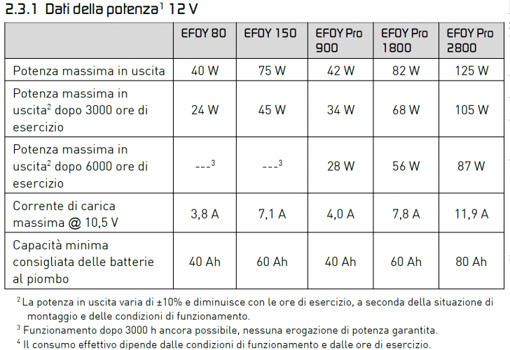

Dal sito Efoy, la tabella dei dati tecnici, dove sono evidenziati i modelli PRO e la potenza residua a 3000 ore di esercizio e 6000 ore di esercizio.
I modelli di Efoy PRO sono il 900 (circa come l'Efoy 80BT), il 1800 (poco più dell 150BT) e il 2800. Sul sito Efoy ho visto anche il mostruoso EFOY PRO 12000, che però dicono non è utilizzabile su veicoli: può essere equipaggiato con taniche da 28 e da 60 litri... e ci vuole la licenza di trasporto infiammabili per scarrozzarlo in giro.

farei notare che l‘efoy pro dopo 6000 ore di funzionamento ha una potenza massima di uscita superiore all‘efoy normale dopo 3000 ore !

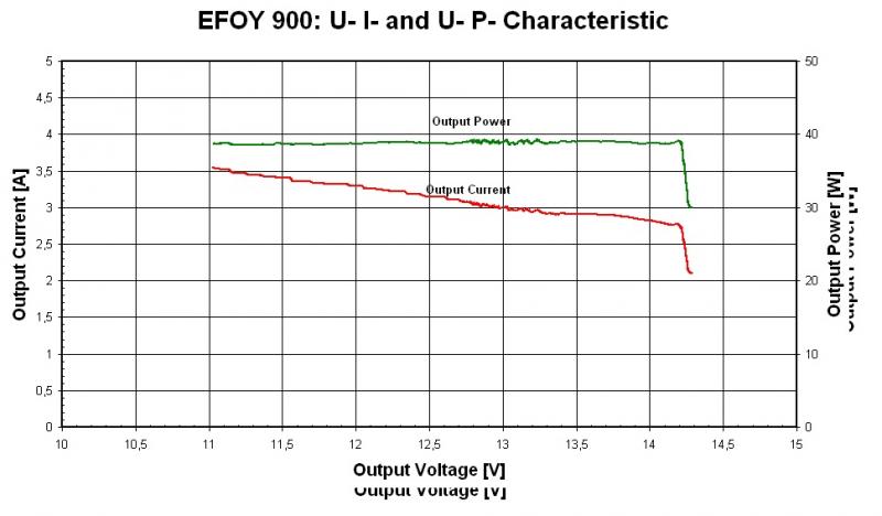

Per il problema del mancato spegnimento di Efoy, ne abbiamo già parlato a pagina 2, se ben ricordo: con Efoy prima serie, la tensione di autospegnimento era fissata a 14,2V, non modificabile se non in fabbrica o smanettando sulla porta dati, col mio vecchietto anch'io lo spegnevo quando valutavo che la tensione fosse adeguata (13,5-13,7V o giù di lì), però tu avendo la terza serie puoi impostare il valore di autospegnimento. Guardando nel manuale, Efoy, a pagina 20 del PDF (che corrisponde a pag.140 della versione italiana), c'è una tabella che così recita (batterie AGM, GEL, P/A):
Tensione di interruzione (=autospegnimento)
Di fabbrica: 14,2V
Minima: 13,5V
Massima 14,7V
Quindi puoi provare a mettere quel valore a 13,5V e osservare se l'apparecchio si adegua.
N.B. ci sono altre cose che interagiscono con questo, ad es. il max tempo di carica, che di fabbrica è 24 ore, ma che puoi variare da 4 a 120 ore. Se per esempio lo imposti su 4 ore, l'apparecchio si spegnerà al primo verificarsi di una delle due condizioni:
Tensione traggiunta: 13,5V
Tempo di carica: 4 h
Con i valori completamente configurabili (tensione di intervento, autospegnimento, durata della carica, ...) i nuovi modelli sono MOLTO MEGLIO utilizzabili di quelli vecchi, magari aver avuto questo anche nel vecchio (creandosi concorrenza avrebbero potuto farlo con un aggiornamento firmware sostanziale...wink)

infatti..il mio 80 coonfort l'ho programmato che si spenga a 13,8 volt ed anche con tv e stufa accesa la sera riesce ad arrivarci e si spenge ad una certa ora.
Come ha detto tommaso, ho anche ritardato l'accensione dopo 4/5 minuti che si raggiunge il valore minimo e questo perché altrimenti, a volte, quando mia moglie accendeva il foon la mattina per pochi minuti lui partiva subito ma poi a foon spento le batterie tornavano a 12,8 v e non aveva senso....
P.S. io con efoy ho tolto una batteria e viaggio tranquillamente con una AGM da 100 A ed ho risparmiato anche un po' di peso wink

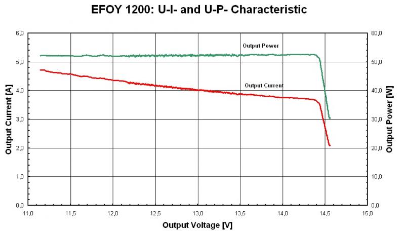

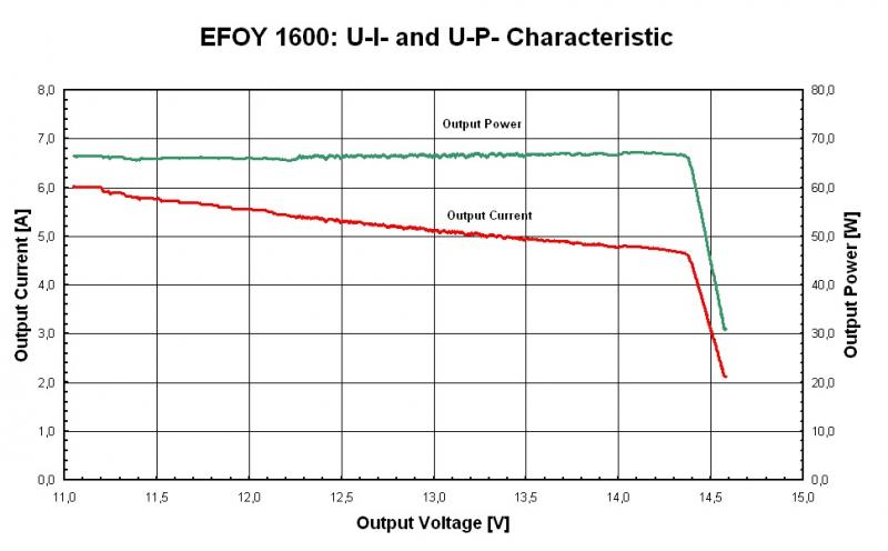

Quando scrissi ad SFC-EFOY per avere un po' di chiarezza mi mandarano anche il manuale con nell'apendice finale le curve.
Completo l'info:
  • per loro dovevo cambiare il mio con uno di 3 gen con la lror batteria
  • almeno con uno di 2 gen - su cui si può chiedere un upgrade dello schermo che permetta di gestire in manuale le correnti e di caricare le litio
  • comunque l'unico problema del mio 1600 era di riuscire a garantire una carica completa e profonda
allego qua l'immagine delle curve di 900-1200-1600. Se serve il manuale, lo giro via email!

Quando scrissi ad SFC-EFOY per avere un po' di chiarezza mi mandarano anche il manuale con nell'apendice finale le curve. Completo l'info: per loro dovevo cambiare il mio con uno di 3 gen con la lror batteria almeno con uno
di 2 gen - su cui si può chiedere un upgrade dello schermo che permetta di gestire in manuale le correnti e di caricare le litio comunque l'unico problema del mio 1600 era di riuscire a garantire una carica completa e profondaallego qua l'immagine delle curve di 900-1200-1600. Se serve il manuale, lo giro via email!
Beh, da queste curve si desume che l'Efoy lavora a potenza costante (la riga della potenza è piatta fino a 14,3V), dunque V1 x C1 = V2 x C2, un po' come i regolatori MPPT, quindi si può spegnere l'Efoy in qualunque momento in cui la tensione ci aggrada senza avere particolari penalità o benefici...
Grazie per le curve che hai postato
