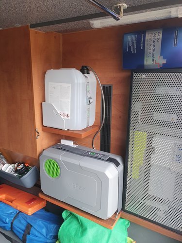

io ho utilizzato questa soluzione e così mi tiene anche stemperato il garage ...in poche parole l'aria calda la butta all'interno del garage del camper ed essendo anche bello capiente non credo che crei surriscaldamenti per mancata esplusione verso l'esterno.
Sono al 3° inverno (anche stanotte ero in giro con temperature sotto 0) e non mi ha mai dato problemi.

se non sbaglio (perchè è uguale al mio) la griglia verde che si vede è quella da cui viene aspirata l aria e sull altro lato, contro la parete di legno c'è la griglia da cui esce l aria calda, e immagino quindi che ci sia lo spazio sufficente.
Nel tuo caso il garage è molto grande, e quindi anche se l aria calda viene immessa direttamente nel garage, poi ha modo di raffreddarsi prima di essere riaspirata.
Nel mio caso (nel futuro furgonato) il gavone sotto al letto è veramente piccolo circa 80x80x80 di spazio libero (il resto verrà occupato da altra struttura) e quindi devo inviare l aria calda in dinette perchè se rimanesse li dentro in pochi minuti si raggiungerebbero temperature non idonee. Ovviamente poi l aria ha modo da vari pertugi di tornare dalla dinette nel vano sotto al letto, ma ci torna a temperatura ambiente, circa 20/22°.
Guardando la foto, mi conforta che la tanica possa stare a un livello diverso rispetto all apparecchio, perchè nella mia installazione la tanica si troverà su un piano sotto all Efoy perchè sullo stesso piano non c'è modo.
sia lo spazio sufficente. Nel tuo caso il garage è molto grande, e quindi anche se l aria calda viene immessa direttamente nel garage, poi ha modo di raffreddarsi prima di essere riaspirata. Nel mio caso (nel futuro furgonato) il gavone sotto al letto è veramente piccolo circa 80x80x80 di spazio libero (il resto verrà occupato da altra struttura) e quindi devo inviare l aria calda in dinette perchè se rimanesse li dentro in pochi minuti si raggiungerebbero temperature non idonee. Ovviamente poi l aria ha modo da vari pertugi di tornare dalla dinette nel vano sotto al letto, ma ci torna a temperatura ambiente, circa 20/22°. Guardando la foto, mi conforta che la tanica possa stare a un livello diverso rispetto all apparecchio, perchè nella mia installazione la tanica si troverà su un piano sotto all Efoy perchè sullo stesso piano non c'è modo.
yes la griglia verde che si vede è quella di aspirazione...l'altra, quella di scarico aria calda, è dall'altra parte ma comunque a 15 cm dalla parete che si vede e quindi nel rispetto delle norme di installazione dell'efoy. E' vero che potevo montarlo al contrario ma non mi piaceva vedere i cavi elettrici ed il tubicino di scarico che così sono nascosti sul retro.
La Tanica la puoi mettere, sopra, sotto, e di lato nel raggio di azione del tubo..così è scritto e così ti assicuro che funziona ormai al 3 ° inverno.
E' vero che potevo montarlo al contrario ma non mi piaceva vedere i cavi elettrici ed il tubicino di scarico che così sono nascosti sul retro. La Tanica la puoi mettere, sopra, sotto, e di lato nel raggio di azione del tubo..così è scritto e così ti assicuro che funziona ormai al 3 ° inverno. Massimo
dalla foto non si capiva i 15cm, ora è tutto chiaro yes
