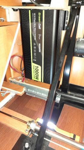

Si esatto, la batteria va sotto il sedile, mentre l'inverter lo metteremo sotto la panca (a vista fuori dal supporto del sedile non è molto bello da vedere), collegato con al massimo 1 mt di cavi ( e con un relè di commutazione con la presa 220 esterna, in modo da evitare casini.
Se posso darti un'idea, io l'inverter lo ho montato dentro alla cassapanca sulla parete del bagno tra la suddettsa e il cassettone, il mio è solo un 1000w, ma siccome che lateralmente rimane spazio secondo me ci sta anche un nds.
