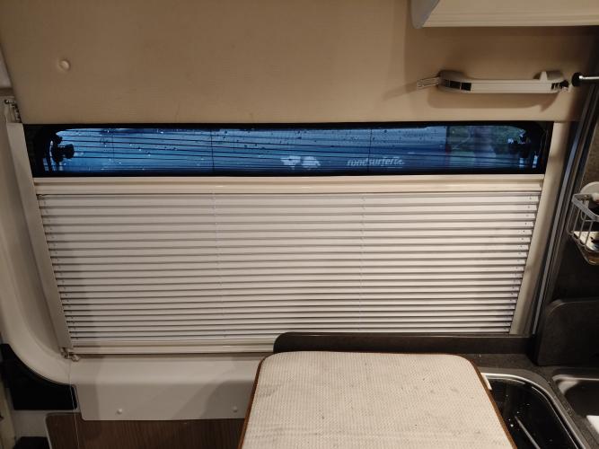

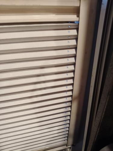

Inserito il 15/06/2025 alle: 19:38:46
Buona sera a tutti, mi sono accorto che l'oscurante/zanzariera del portellone laterale, si è rotto un cordino dell'oscurante.
Ho provato a smontarlo per sistemarlo, ma è impossibile ripararlo.
Si riesce a trovarlo in rete nuovo?
Grazie e un saluto dal Passo Giau.
mimmo69
mimmo69
21/09/2009 5378
Inserito il 15/06/2025 alle: 23:15:42
In risposta al messaggio di Grillo5 del 15/06/2025 alle 19:38:46
Buona sera a tutti, mi sono accorto che l'oscurante/zanzariera del portellone laterale, si è rotto un cordino dell'oscurante. Ho provato a smontarlo per sistemarlo, ma è impossibile ripararlo. Si riesce a trovarlo in rete nuovo? Grazie e un saluto dal Passo Giau.
Ma sei certo non sia riparabile? Sul tubo ci sono dei tutorial...
