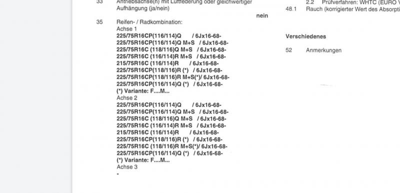

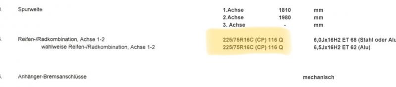

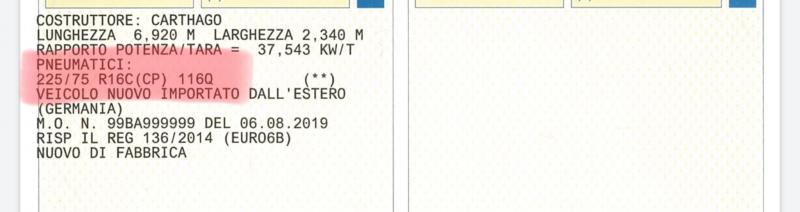

Riporto il mio caso sulla base della documentazione di fabbrica presentata alla motorizzazione:
Il COC dell’allestitore Carthago riporta
Il COC della fase FIAT riporta
Il COC della fase AlKo riporta
L’ingegnere della motorizzazione ha preferito essere sintetico crying
Si notino gli asterischi tra parentesi ??
Ho visto un libretto un Adria con 30 righe di descrizione pneumatici.
Sicuramente dipende da chi trascrive.
Comunque io non ritengo che CP sia obbligatorio e al cambio gomme mi comporterò di conseguenza
Saluti Massimo

In risposta al messaggio di massimo2020 del 02/02/2020 alle 00:10:12
Riporto il mio caso sulla base della documentazione di fabbrica presentata alla motorizzazione: Il COC dell’allestitore Carthago riporta Il COC della fase FIAT riporta Il COC della fase AlKo riporta L’ingegnere
della motorizzazione ha preferito essere sintetico  Si notino gli asterischi tra parentesi ?? Ho visto un libretto un Adria con 30 righe di descrizione pneumatici. Sicuramente dipende da chi trascrive. Comunque io non ritengo che CP sia obbligatorio e al cambio gomme mi comporterò di conseguenza
Sarebbe davvero interessante vedere la stessa documentazione di un camper che a libretto ha solo le 215/70 r15cp. Nel tuo caso hanno riportato pari pari quanto indica l'allestitore o mi sbaglio?
