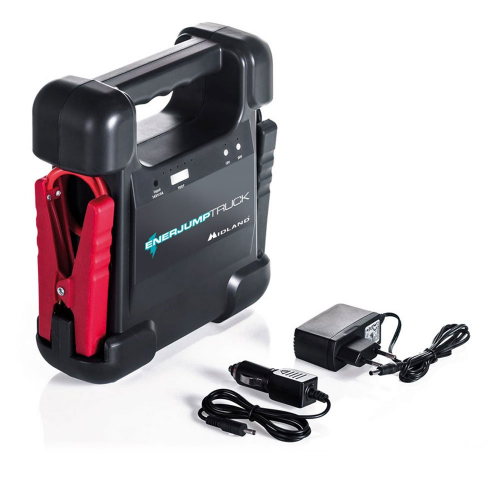

In effetti , anche se ho due Cirix da 230A in casa non gli ho montati ma porto dietro cavo con pinze rosse / positivo lungo 10 mt. e le 2 Lithio BS sono collegate al telaio con grosso cavo del negativo.
Prima mi portavo i cavi da avviamento fatti da me con pinze di buona fattura e cavo da saldatrice ndustriale, ma avevano un peso e ingombro spropositati.
Poi ho preso un avviatore bello potente (fa anche i camion a 24v) ma veramente compatto e piu che altro leggerissimo (1,6 kg), e così ho ridotto pesi e ingombri e anche l uso è molto piu rapido e semplice.
Technical specifications
– Capacity: 24000mAh
– Input: 14V/1A
– Output: 12/24V
– Start current: 500A (12V) / 250A (24V)
– Peak current: 1000A (12V) / 500A (24V)
– Weight: 1600g
– Dimensions: 21 x 23,7 x 7,5cm
– Lifetime: >1000 cycles
