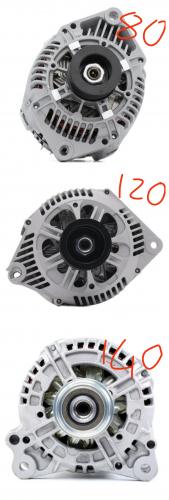

Vorrei montare un alternatore maggiorato sul mio Ducato 2800 D aspirato (X230 del 2001),
su autodoc ne propone uno da 140A ma dalle foto gli attacchi sono posizionati diversamente,
ce ne sarebbe uno da 120A forse compatibile, perché anche qui gli attacchi non sono identici, ma sono molto simili (immagino disassati rispetto a quello da 80 per via delle dimensioni maggiori - vedi foto allegata)
Dove altro poter trovare qualcosa? Avete dei suggerimenti?

Sicuramente quando avrò alti assorbimenti ne risentirà, tuttavia ho bisogno di corrente quindi non ne posso fare a meno (ora credo sia da 80a), ho previsto però di limitare l'assorbimento nei casi in cui sarà necessario avere più potenza al motore

Probabilmente dovrai cambiare tutte le pulegge , oltre all alternatore, se il tuo veicolo ha la classica cinghia trapezoidale, con alternatori oltre i 100A , dovrai montare cinghia  polyV, quindi cambiare tutte le puleggia
Assicurati che esistano per il tuo veicolo

io ho un ducato 230 2.5 tdi col suo alternatore originale (ipotizzo da 80).
A suo tempo a seguito di un presunto problema  mio padre prese un 120A che poi non è mai stato montato perchè il problema si risolse (non era l'alternatore). Ce l'ho ancora in garage e monta plug and play.
in ogni caso qui c'è un video per montare  il 140A. Mi sembra un po' un'artigianata ma sembra funzionare

su Autodoc inserendo la targa ti dice se è compatibile, le immagini sono indicative

Video molto interessante grazie smiley riesci per caso a darmi il codice del tuo per controllare? A volte sullo stesso veicolo da un anno all'altro possono aver adottato soluzioni differenti purtroppo

Prova a cercare con il codice del motore.
Questo sotto risulta compatibile col tuo mezzo, non fosse vero sarebbero tenuti a rimborsarti tutto quanto speso, non penso che abbiano voglia di fare "tarantelle" vendere e bene, e' nel loro interesse.
https://www.auto-doc.it/pezzi-d...
Comunque anche con uno da 120A andresti bene lo stesso.
