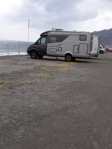

A proposito di Mercedes e di Tommaso :
Visto in un camping in Sicilia in questo W.E.
Cordiali saluti.
Max.
