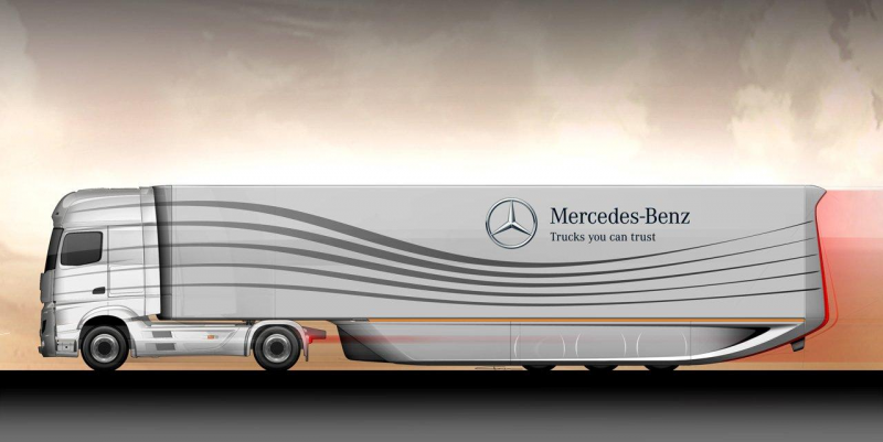

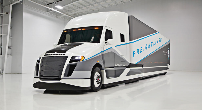

Inserito il 26/12/2020 alle: 17:44:49
In risposta al messaggio di impiegatodelvolante del 26/12/2020 alle 11:32:38
Adesso è consentito aumentare la lunghezza della sagoma per adottare misure che facciano diminuire i consumi(e di coneguenza l'inquinamento), ma fin ora non ho ancora visto case che adottino tali soluzioni
Nel 2018 in Us ho visto moltissimi tir con appendici posteriori
sporgenti circa 1500 mm sia  lateralmente e sul tetto ripiegabili
durante lo scarico e collegate con tiranti alla parete
e minigonne e fondopiatto
per evitare le turbolenze  e probabilmente diminuire i consumi.
Anche Mercedes propone studi ibn tal modo
