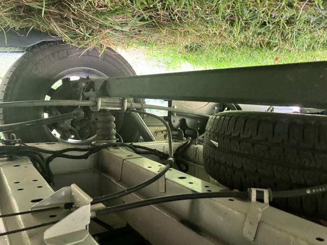

Inserito il 01/08/2023 alle: 18:41:12
questo è il mio, al di là che la foto è rovescia e dal cellulare non riesco a raddrizzarla, è un x290 del 2018 ma non è un furgone, ma un light a carreggiata allargata. A pieno carico ( sono in vacanza) circa 1800 kg sull’asse posteriore. Al di là di queste differenze comunque la balestra non è  per nulla piatta e i tamponi non toccano ( e la ruota è sul cuneo).

15/06/2018 11024
Inserito il 01/08/2023 alle: 19:26:46
In risposta al messaggio di Paolo62 del 01/08/2023 alle 18:41:12

18/11/2007 7578
Inserito il 01/08/2023 alle: 19:40:26
Mi pare però di aver capito che Mimmo 69 che ha un furgone nuovo, si trova con i tamponi ben posati e le balestre belle cariche. Ecco, se ho capito bene, direi che la sua situazione non è normale. Io al posteriore ho sostituito gli ammortizzatori più per completare l’intervento che per effettiva necessità. Dove ho avuto, e tutt’ora ho pur se in maniera meno evidente di prima, problemi , è all’anteriore che trovo eccessivamente rigido nonostante le Camping a 3,8 bar.

Limmagine di Paolo è quello che mi aspetterei di avere (e vorrei).
