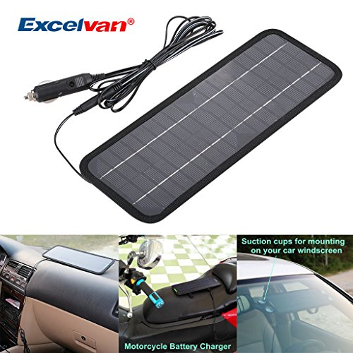

Se lo usi poco questo mezzo agricolo
puoi sempre collegare un piccolo pannello FV
che tenga la batteria al coperto dalla autoscarica.
Se all'aperto nessun problema
se al coperto in cavetto bello lungo al FV.
Sono anni che li uso sul cruscotto di tre automobili
e salvano le batterie
