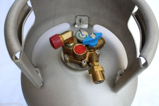

Bombola tipo Alugas in acciaio

Secondo me, in ogni caso, dovendo caricare alla pompa una bombola apposita ricaricabile, conviene comunque chiudere il rubinetto della bombola e poi riaprirlo una volta fatto rifornimento. Vero che c'è la valvola che blocca
l afflusso all 80%, vero che il prelievo è nel punto piu alto, ma se l gas (liquido) che entra sottopressione e con flusso abbondante, vorticando nel rifornirsi raggiungesse il punto di prelievo, potrebbe anche raggiungere il regolatore danneggiandolo. Penso sia estremamente remoto, ma forse non impossibile. Altra evenienza, se accidentalmente, per una casualità dovesse scoppiare il tubo alta pressione (tra bombola e Duocontrol CS) durante la fase di rifornimento, vero che si chiuderebbe la valvola, ma sarebbe sempre un qualcosa che creerebbe scompiglio. Visto che costa poco, e si fa una volta ogni tanto, per precauzione durante il rifornimento chiuderei comunque il rubinetto della bombola, forse non serve, ma male non fa.  Parere e idea personale, forse anche sbagliata, non saprei.

Eccolo lo strumento indicatore livello
montato sulle Alugas in alluminio
immagine(1398).pngoppure questo della nuova serie

Eccolo lo strumento indicatore livello montato sulle Alugas in alluminio oppure questo della nuova serie
Ottimo, grazie!
