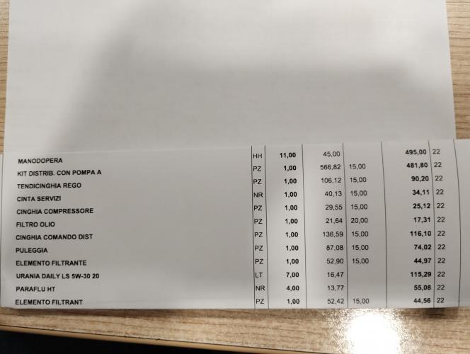

Inserito il 27/03/2024 alle: 08:50:29
Volante 21
Volante 21
Volante 21
19/06/2018 538
Inserito il 27/03/2024 alle: 08:51:41
Questo quanto mi è stato chiesto per vinta distribuzione e tagliando, ma il kit non dovrebbe già comprendere tutti i pezzi, tipo cinghie ecc ecc?
Volante 21

Inserito il 27/03/2024 alle: 12:46:38
In risposta al messaggio di Volante 21 del 27/03/2024 alle 08:51:41
Diciamolo, 481 euro per il kit senza la cinghia è come un auto senza motore, poi lo paghi a parte laugh..no coment.
Vi metto dei costi praticati da officine generiche, della mia zona, che comunque non fanno regali, sul 2300 che conosco bene.
A grandi linee, manodopera e iva compresa in euro, poichè variano da officina, e non essendo aggiornati, potrebbero variare in qualcosa.
Sola sostituzione cinghia distribuzione: dai 300 ai 350 (questo avviene di solito sotto i 50mila km.)
Sostituzione cinghia e altri componenti, ( tranne pompa) dei quali necessita la sostituzione, possiamo arrivare attorno ai 500.
aggiungendo la pompa, vanno aggiunti almeno altri 300 euro.
Sulla pompa, nessuno la sostituirebbe, senza motivi, sotto i 100mila, e gente che di 2300 ne ha fatti parecchi, e conoscono bene quella pompa, daltronde se Fiat stessa, sul 2300 JTD, dava la sostituzione cinghia a 240mila Km, vuol dire che sapevano che la pompa non sarebbe stato un problema.
Ovviamente, lavori eseguiti su cabina originale Fiat, su motorhome il problema smontaggi e rimontaggi, ha altre incidenze.
Modificato da masivo il 27/03/2024 alle 13:18:20

Inserito il 27/03/2024 alle: 20:48:55
In risposta al messaggio di Volante 21 del 27/03/2024 alle 08:50:29
Buonasera;
ci sono kit distribuzione,completi di cuscinetti tendiginghia e cinghia distribuzione,
e kit distribuzione con  pompa acqua che non è altro che un kit completo,  con pompa acqua.
in OGNI caso il kit ha la cinghia distribuzione.
 km del mezzo??
purtroppo si può lavorare in vari modi,
non comment
PS
puleggia di cosa??'
Volante 21
Volante 21
19/06/2018 538
Inserito il 27/03/2024 alle: 22:02:26
In risposta al messaggio di oigroig del 27/03/2024 alle 20:48:55
Buonasera; ci sono kit distribuzione,completi di cuscinetti tendiginghia e cinghia distribuzione, e kit distribuzione con  pompa acqua che non è altro che un kit completo,  con pompa acqua. in OGNI caso il kit ha la cinghia distribuzione.  km del mezzo?? purtroppo si può lavorare in vari modi, non comment PS puleggia di cosa??' Giorgio
Camper del 2018 km 80.000 purtroppo non sono un esperto, ma officina fiat Iveco, se non ci fida della rete ufficiale.... penso che se avessero messo dei pezzi inutili se la rischierebbero, non credi?
però legge nel i preventivi degli altri qualche dubbio mi è venuto, ho sbagliato io a non chiedere un preventivo prima.
Volante 21
26/09/2004 3283
Inserito il 27/03/2024 alle: 22:24:06
Buonasera;
sicuramente quello che è stato messo in conto è stato cambiato, non si capisce il xchè di questa puleggia e poi la cinghia distribuzione a parte.
comunque un preventivo di spesa non è mai una cosa sbagliata.
