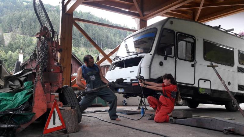

Ciao a tutti di nuovo! :D
Scrivo dalla Germania!! E ciò significa che è andato tutto a buon fine: abbiamo sostituito il cambio!! :D
Ci tengo innanzitutto a ringraziare Enniogreen e Mrz45, senza di voi sarebbe stato impossibile. E poi grazie anche agli altri per i consigli :)
Abbiamo fatto il lavoro più di una settimana fa, con foto ad ogni singolo bullone svitato (anche per ricordarci come rimontarlo!) ma purtroppo due giorni fa ci hanno rubato il telefono... e quindi le ho perse tutte. :(
COM'È ANDATA?
Beh, inizierei col dire che sostituire il cambio è davvero un lavoraccio.
Noi ci abbiamo messo due giorni: il primo giorno abbiamo smontato il cambio in circa 3 ore e mezza. Il secondo giorno, per rimontarlo, ce ne abbiamo messo circa 6.
Bisogna impegnarsi molto e per molto tempo, e in più servono decisamente gli attrezzi giusti e qualcuno con un minimo di conoscenza tecnica a cui poter chiedere due informazioni se necessario.
Per quanto riguarda l'attrezzatura noi stati fortunati: abbiamo chiesto al meccanico fuori dal quale eravamo bloccati e lui ci ha prestato tutto, compreso di attrezzatura, una specie di tettoia con sotto asfalto e aiuto meccanico che veniva a controllare di tanto in tanto, il tutto in cambio di 100€! :)
ATTREZZATURA.
Servono assolutamente: un set di chiavi a bussola e uno di chiavi aperte, due crick idraulici di cui almeno uno con le ruote, due cavalletti, tanta carta scottex, un allinea-frizione, alcune fascette metalliche per le cuffie omocinetiche, un cleaner tipo pulitore freni, un tubetto di grasso, delle spranghe di ferro per fare leva (lì ne abbiamo usato alcune serie con forma apposita) e direi che anche la pistola ad aria è quasi indispensabile (per semplificare di molto il lavoro e svitare i bulloni del volano che erano davvero bloccati).
COSA SOSTITUIRE.
Oltre il cambio e la frizione completa, una volta smontato il tutto, abbiamo scoperto (grazie all'aiuto del meccanico) che il cuscinetto dietro la frizione era al limite, ma trovarne uno nuovo ha richiesto un pomeriggio intero ed è stato il motivo per cui alla fine ci abbiamo messo due giorni. Perciò io consiglierei di sostituire anche quello a prescindere.
PROCEDURA.
Credo che la prima cosa da fare sia pulire il cambio nuovo. Il meccanico ci ha prestato un pulitore spray e una lancia ad acqua compressa (come negli autolavaggi) e la cosa ha richiesto circa 20 minuti. Nello stesso tempo, o anche un giorno prima, far scolare l'olio del cambio.
Poi abbiamo alzato il camper con il crick e l'abbiamo messo sui cavalletti. Successivamente abbiamo tolto le ruote davanti e il dado centrale (se non si dispone di una pistola ad aria serve allentarli prima di alzare il camper. Attenzione, perché il dado centrale è da 41mm cioè gigante ed è difficile trovare una bussola simile).
Dopodichè per sfilare i semiassi abbiamo svitato i 4 bulloni che si vedono sotto il mozzo, la pinza del freno (due bulloni, ma serve anche una chiave aperta) e i quattro bulloni che tengono il mozzo all'ammortizzatore (ma il meccanico dall'altra ruota è riuscito anche senza).
In seguito abbiamo tolto i collegamenti al cambio (cavo massa, cavi retro, cavo contakm che si toglie svitando un bullone sul cambio, cordina della frizione e pezzo di collegamento con la leva del cambio con 5 bulloni).
Dopodichè abbiamo tolto i semiassi, esistono due modi: fare leva cercando di farlo staccare intero dal cambio, o togliere la fascietta metallica sulla cuffia omocinetica e sfilarli facendo attenzione ai 3 cuscinetti immersi nel grasso.
Poi abbiamo tolto i bulloni che lo tenevano al motore (conviene metterli in ordine per ricordarsi come vanno messi, io li ho riportati sul cambio nuovo nel mentre che li smontavo).
A questo punto abbiamo messo i due crick uno sotto al motore e uno sotto al cambio (con del legno di mezzo), abbiamo smontato i due supporti che tenevano il cambio al telaio e, con MOLTA attenzione e l'ausilio di una corda, abbiamo abbassato i crick (poco quello del motore) e fatto leva con le spranghe fino a che non è uscito.
--- Qui è davvero necessario prendersi un attimo per festeggiare! :D ---
Poi con una brugola da 6 abbiamo smontato lo spingidisco e tolto la frizione vecchia. Col la pistola ad aria abbiamo smontato anche i 6 bulloni che tengono il volano (pesantissimo!) e cambiato il cuscinetto.
Con una cartavetro strofinare bene il volano nel punto in cui si appoggia la frizione, rimontarlo e pulirlo con il cleaner e lo scottex. In seguito, usando un allinea-frizione (tutorial su youtube) abbiamo rimontato la stessa.
Montare il cuscinetto spingidisco sul cambio nuovo, mettendoci del grasso in dotazione col kit frizione.
Rimontare il cambio è stata abbastanza un'impresa. L'aiuto meccanico ha deciso di farlo di forza bruta, perciò ci siamo ritrovati in due sotto il motore cercando di centrarlo (pesa più di 80kg). Cinque/dieci minuti dopo ci siamo riusciti (l'ha bloccato con un solo bullone cambio-motore) e abbiamo rimontato tutto da capo.
Da notare che per rimontare i semiassi serve mettere un bel po di grasso nella campana dove girano i cuscinetti, sotto la cuffia omocinetica.
Per rimontare le pinze dei freni bisogna schiacciare con un morsetto i cilindretti che spingono le ganasce, altrimenti è molto difficile farle entrare! Anche di quello si trova un tutorial su youtube. Prima di rimontare le ganasce pulire bene i dischi dei freni con il cleaner.
Alla fine di tutto è stata un'esperienza sì stancante, ma davvero positiva! Abbiamo imparato come funziona il motore, il cambio, la frizione e tutti gli altri elementi connessi :) Ma soprattutto ora siamo anche in grado di rifarlo! eheh
Peccato solo per le foto, con quelle sarebbe stato molto meglio.
Se n'è salvata solo una, ma è la più bella!

Ultima domanda: il cambio nuovo gratta molto sulla seconda e sulla quarta marcia. Può essere qualcosa che abbiamo montato male? O può essere per il fatto che il cambio è troppo usurato? (Non abbiamo chiesto quanti km avesse prima di comprarlo, GRAVE ERRORE.)
Grazie :)

DAVVERO COMPLIMENTI
- Roberto -
13/09/2006 5861
Inserito il 04/08/2018 alle: 09:02:10
Complimenti per l'impresa, sul cambio penso tu abbia provveduto alla sostituzione dell'olio prima del suo uso, per il grattaggio le cause possono essere diverse, sincronizzatori usurati, frizione che non stacca bene oppure levalacci del cambio da registrare, magari appena possibile una visitina in mamma fiat non guasterebbe. Rammento che un cambio usato preso sulla rete è come un terno al lotto se poi genera problemi per sistemarlo si finisce per spendere di più di un revisionato garantito, ciaoo.
