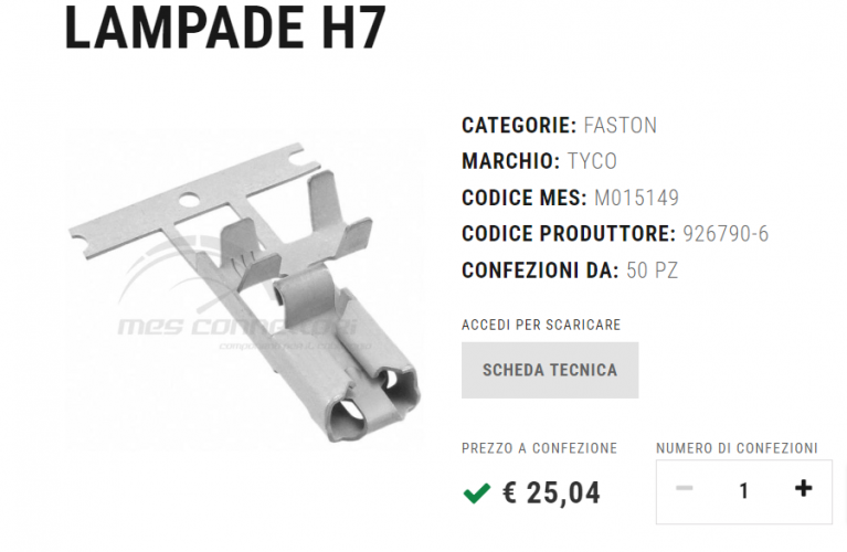

Il problema è oserei dire che è sul connettore ovvero sui faston
questi:

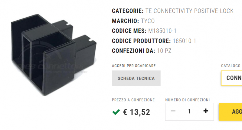

Il connettore a protezione è questo:

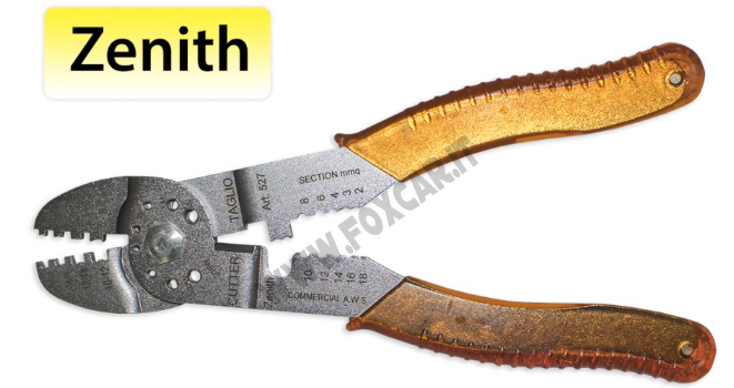

Ti serviranno un paio di forbici, e delle pinze per crimpatura, queste:
darei una controllatina/pulizia alla massa che hai sotto al cruscotto nella zona della scatola fusubili a sx in basso del volante.

Inserito il 31/08/2024 alle: 17:26:01
In risposta al messaggio di Laikone del 30/08/2024 alle 16:53:05
il relais non c'entra nulla, serve solo per evitare che il grosso assorbimento delle 2 lampadine non passi per il devio luci, il quale a forza di essere utilizzato sfiammerebbe fino a rompersi prematuramente. Il problema
è oserei dire che è sul connettore ovvero sui faston  questi: Il connettore a protezione è questo: Ti serviranno un paio di forbici, e delle pinze per crimpatura, queste: darei una controllatina/pulizia alla massa che hai sotto al cruscotto nella zona della scatola fusubili a sx in basso del volante.
Dunque occorrono dei faston "adeguati* a reggere il carico... pinza per crimpare l'ho, avevo pensato ai connettori, ma non ero risalito.
Grazie!
