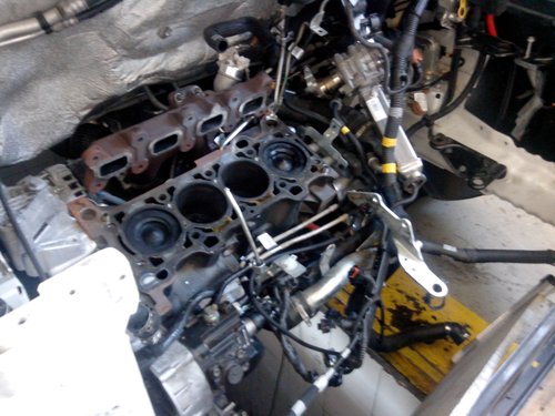

Dopo questo il van rimane fermo circa 5 ore e poi riparto. Dopo circa 50 chilometri in autostrada, a circa 100km/h sento un colpo, si accendono una serie di spie e sul display compare accostare immediatamente e spegnere il motore. Il van non è più ripartito.

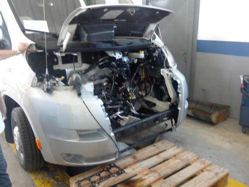

Riportato dal meccanico del concessionario con il carro attrezzi è stato smontato completamente per capire la causa del blocco. Rottura del bullone che unisce albero a camme e puleggia e una serie di altri ingranaggi di cui non ho capito l'origine.
Ora stanno cercando cosa ha portato a questa rottura e se sarà sufficiente una riparazione o una sostituzione del blocco motore o altro. Fortunatamente è in garanzia...ma...
Aver visto il van completamente smontato nell'anteriore mi ha fatto nascere tutta una serie di dubbi. Non so se riuscirò più a fidarmi di un mezzo che è stato rivoltato come un calzino... considerando poi che le mie principali uscite erano e saranno in montagna, con passi e strade spesso non molto facili...

So cosa vuol dire vedere tutto smontato, non vi devi pensare e dovrai solo verificare alla consegna che tutto funzioni alla perfezione, anche tutte le parti elettriche ed elettroniche, sii positivo.

Per lo smontaggio completo del davanti, guarda a me cosa successe nel 2014 per gasolio sporco ed iniettori bloccati che non si smontavano angry...quindi ...il camper poi l'ho tenuto altri 3 anni e ci ho fatto 50.000 km senza problemi...
