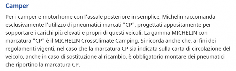

Le Michelin 225/75 R16CP TL CROSSCLIMATE CAMPING sono disponibili con due indici di carico, 118/116R e 116/114R. Sul mio camper sul libretto è indicato il minore dei due.
Immagino che le 118/116R siano più rigide, hanno anche l'indicazione 10PR contro 8PR delle altre (credo sia il numero di "tele" della carcassa).
Per prudenza prenderei le 118/116R, viaggiando sempre sui 37/38 q.li (omologato 42,5q.li), sbaglio?

Le Michelin 225/75 R16CP TL CROSSCLIMATE CAMPING sono disponibili con due indici di carico, 118/116R e 116/114R. Sul mio camper sul libretto è indicato il minore dei due. Immagino che le 118/116R siano più rigide, hanno
anche l'indicazione 10PR contro 8PR delle altre (credo sia il numero di tele della carcassa). Per prudenza prenderei le 118/116R, viaggiando sempre sui 37/38 q.li (omologato 42,5q.li), sbaglio? Grazie
no, non sbagli, almeno per il momento; nel senso che le gomme con spalla più rigida NON devono poi far pensare a pressioni più basse di esercizio... sempre meglio qualcosa in più che in meno.

A volere essere pignoli, le vecchie michelin Camping per la legge sarebbero considerate invernali avendo la marcatura M+S che in Italia distingue le gomme invernali.  Ma questo gia lo sai. Certo che non parlo di estive
consumate, ma nuove ma con quella triste scolpitura a righe parallele, che mi ricorda le vecchie Topolino, le estive anche se nuove cosa vuoi che facciano se l asfalto non è proprio secco come il qulo di un cammello Certo che se vado in Nordeuropa in Agosto e poi vado anche sulle strette strade turistiche della Norvegia, sarei come minimo incosciente a andarci con gomme estive, ma parlo di situazioni molto piu banali che tutti possono incontrare sulle nostre colline dell appennino anche in strade ben asfaltate ma strette dove incrociando un veicolo grosso si deve andare sul bordo strada e fermarsi. Non ricordo il campeggio da cui in Agosto dovetti uscire con le catene, uno era in Austria, alle porte di un paesino turistico, solo che le piazzole erano appena giu da una piccola rampetta che con l erba umida non si faceva (ma allora avevo le XC Camping). Il 4x4 lo considero una dotazione di sicurezza, e di tranquillità, ma in 120milakm fatti con il precedente e in ormai piu di 12mila con questo, se devo dire un punto in cui mi sia stato veramente indispensabile pena rimanere bloccato, non c'è, gia una buona TP e buoni pneumatici con battistrada grintoso, sarebbe bastata, ma avendolo si va tranquilli anche dove senza averlo, anche con TP ci si stringerebbero le chiappe Visto che male non fa e che non porta controindicazioni, perchè no visto che ormai è una dotazione quasi standard anche delle auto di un elevato livello. Mi diceva uno della Hymer che la richiesta di mezzi 4x4 in germania la hanno avuta da persone che tutto l anno girano su berline di elevato livello con trazione integrale e volevano in vacanza avere la stessa tranquillità, non certo da dei saltafossi che scelgono mezzi diversi.
poi non insisto oltre Tom, sai che mi fanno piacere gli scambi di idee con persone ragionevoli come te.
Dal sito Michelin
Modificato da Laikone il 02/04/2025 alle 22:41:48
Valerio69
Valerio69
04/09/2021 1556
Inserito il 02/04/2025 alle: 15:10:18
Chiaro che Michelin dice che il "vino è buono"...però noto una cosa:
