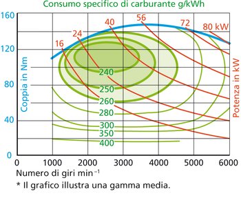

Non è detto/scontato che chi gira a regime basso consuma sempre meno... Bisogna vedere il grafico del consumo specifico... Se si fa lavorare il motore troppo in coppia si noterà che consumerà di più.
Esempio tra le meccaniche prese in considerazione in questo topic...
in 6a il 150cv E5 heavy fa teoricamente, a 2000 giri, i 91,6km/h mentre il 150cv E6 light a parità di condizioni fa i 101,9km/h. (con gomme 225/75 R16).
C'è una differenza del 10,1%... Se prefissiamo come velocità i 91,6km/h significa che il 150cv E6 light gira a circa 1800 giri contro l'altro che va a 2000 giri. 1800 giri in 6a a quella velocità, carichi e sopratutto con FAP e doppia EGR... Il motore molto probabilmente consuma di più.
Mentre in 5a, tra le due motorizzazione, c'è una differenza del 6%... Il 150cv E6 light gira un 6% più basso come regime di giri a pari velocità. In sintesi il 150cv E6 light ha rapporti sempre più lunghi tranne in 2a... in 4a di un 3,4%, in 3a di un 8,4%.
In qualunque caso date tutte queste differenze... Poi considerando che uno è in scia e tutte le altre variabili comprese lo stile di guida.. la differenza del 6% circa, a pari km percorsi, non è tanta.

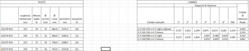

Sapendo la misura delle ruote, con calcoli semplici si arriva ad avere il perimetro della ruota (assumendola come circonferenza perfetta... poi nella realtà c'è lo schiacciamento e questo varia dalla pressione di gonfiaggio, dal peso del mezzo e dalla gomma stessa).
Poi avendo i rapporti di riduzione per ogni mezzo e per ogni marcia, compreso il rapporto di riduzione finale... Con qualche calcolo si arriva ad avere la velocità che si fa con le marce ad un determinato regime di giri; questo regime di giri uno lo può scegliere a proprio piacimento. Intanto l'andamento è lineare perchè i rapporti meccanici sono fissi.
Qua i dati per poi ricavare le varie velocità:
