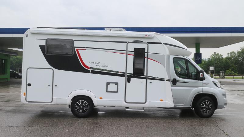

ho dovuto cambiare il mio e turandomi il naso ho preso questo perchè praticamente in pronta consegna, volevo stare dentro i 7 metri di lunghezza, profilato, letti gemelli e la possibilità di poter ospitare anche occasionalmente le nipotine, una doccia vera e senza tendina.
Altre credenziali preferenziali ma non vincolanti: il passo più lungo possibile, ruote da 16", motore da 150 Hp e Traction+.

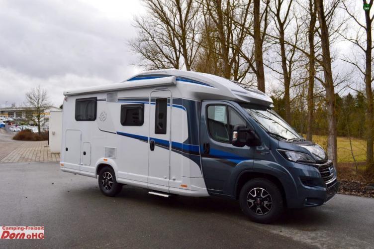

Ho valutato questi due modelli:
Knaus Sky Wave 650 Meg
ed il Burstner Lyseo 690 G privilege:
Preferivo il primo ma, al momento opportuno, in Italia non si trovava ed ho portato a casa quello nella seconda foto.
Naturalmente queste sono state le mie esigenze e la conseguente scelta che, lo devo dire, non mi soddisfa al massimo, ma di più non si poteva o non ho trovato.
Comunque tutte scelte personali, penso alla fine che la cosa più importante sia quella di poterli usare ed il più possibile.

Inserito il 21/11/2018 alle: 14:07:29
In risposta al messaggio di alexf del 21/11/2018 alle 11:51:15
se avete un modello in particolare da suggerire accetto volentieri i vostri consigli.  Non volevo arrivare a questo ma visto che lo chiedi... ho dovuto cambiare il mio e turandomi il naso ho preso questo perchè praticamente
in pronta consegna, volevo stare dentro i 7 metri di lunghezza, profilato, letti gemelli e la possibilità di poter ospitare anche occasionalmente le nipotine, una doccia vera e senza tendina. Altre credenziali preferenziali ma non vincolanti: il passo più lungo possibile, ruote da 16, motore da 150 Hp e Traction+. Ho valutato questi due modelli: Knaus Sky Wave 650 Meg ed il Burstner Lyseo 690 G privilege: Preferivo il primo ma, al momento opportuno, in Italia non si trovava ed ho portato a casa quello nella seconda foto. Naturalmente queste sono state le mie esigenze e la conseguente scelta che, lo devo dire, non mi soddisfa al massimo, ma di più non si poteva o non ho trovato. Comunque tutte scelte personali, penso alla fine che la cosa più importante sia quella di poterli usare ed il più possibile. Ciao e buona scelta.
Se posso esprimere un giudizio personale quello che hai scelto è molto piu bello dell altro e condivido la tua scelta.
Quell altro con la gobba sul tetto proprio non mi piace e non capisco perchè fare quella gobba e poi abbassare il tetto dietro, meglio sarebbe stato proseguire fino dietro al livello della gobba, estetica migliore e si puo spostare in alto il letto, e avere un garege piu alto o addirittura tenere il pavimento del garage piu alto da terra, che male non fa.

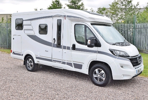

Inserito il 21/11/2018 alle: 14:22:17
Questo é il mio letti gemelli! In codaCapture%2B_2018-10-15-07-47-43_crop_475x321.png

Inserito il 21/11/2018 alle: 16:51:08
In risposta al messaggio di IZ4DJI del 21/11/2018 alle 14:07:29
Se posso esprimere un giudizio personale quello che hai scelto è molto piu bello dell altro e condivido la tua scelta. Quell altro con la gobba sul tetto proprio non mi piace e non capisco perchè fare quella gobba e poi
Ciao Tommaso,
forse si ma non ho mai dato grande importanza all'estetica esterna,
Il mio ha un fianco molto importante, forse il Knaus sembrerebbe più snello.
Molto bello invece L'Hymer di Flavioo che però non rientra nei miei requisiti anche se ci ho filato dietro non poco.

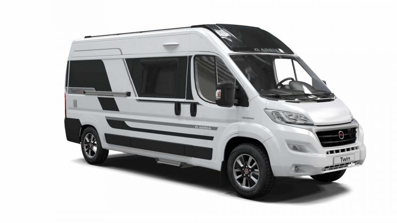

Comunque piccolo per piccolo mi sarebbe molto piaciuto questo Adria Twin Supreme:
Ha delle ottime caratteristiche ma per ora non rientra nelle grazie della mia signora.

molto bello anche il tuo Tommaso!
Io pero preferisco letti gemelli

Inserito il 21/11/2018 alle: 18:25:56
In risposta al messaggio di flavioo del 21/11/2018 alle 14:22:17
Ciao Flavioo, più o meno le misure del tuo dovrebbero essere queste
https://www.hymer.com/it/modell...
ma lo sbalzo, a conti fatti, è di cm 145 ca. La misura devi farla dal centro ruota. Comunque molto bello e compatto, l'ideale per due persone.

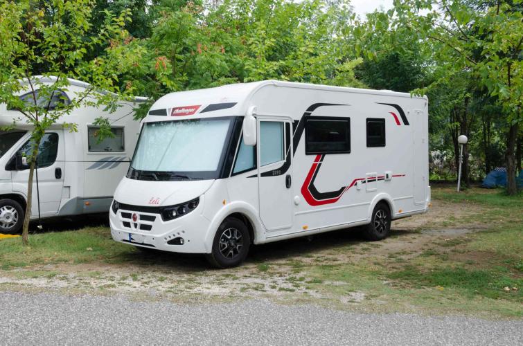

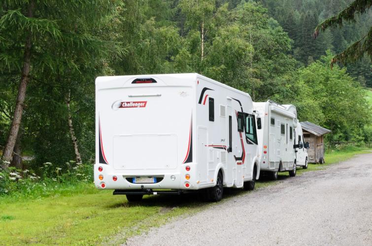

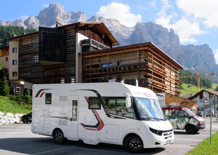

Quindi il tuo , Alessandro, ha passo a 3.80 o a 4.00 metri?
Il mio ha passo 3,80 ed una lunghezza di 6,69. Un buon equilibrio anche se avrei preferito uno sbalzo (che è pari a 190 cm) inferiore, ma devo dire che se avessero utilizzato il 4,00 metri i passaruota avrebbero dato più fastidio a doccia e zona WC invece così è come non averli in quanto si collocano sotto il frigo e sotto il mobile cucina
Grecia00753.jpgQui vedi il fianco sinistro
qui quello destro. Noterai anche il vano portabombole basso... era un mio pensiero ! Fino ad ora non mi ha dato problemi.

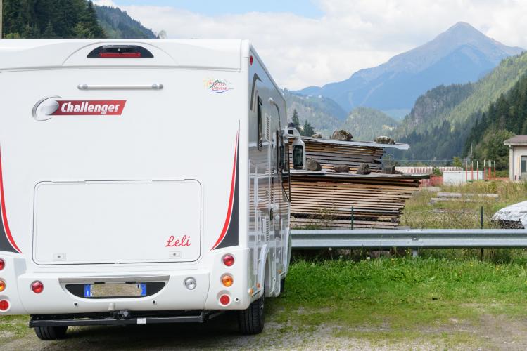

Ora il retro con il gancio traino che, dal momento che il profilo di sbalzo è molto alto, oltre 50 cm, si colloca tutto sotto lo stesso con l'effetto collaterale di proteggerlo.

Inserito il 21/11/2018 alle: 20:58:39
In risposta al messaggio di Paolo62 del 21/11/2018 alle 20:31:02
Quindi il tuo , Alessandro, ha passo a 3.80 o a 4.00 metri? Il mio ha passo 3,80 ed una lunghezza di 6,69. Un buon equilibrio anche se avrei preferito uno sbalzo (che è pari a 190 cm) inferiore, ma devo dire che se avessero
utilizzato il 4,00 metri i passaruota avrebbero dato più fastidio a doccia e zona WC invece così è come non averli in quanto si collocano sotto il frigo e sotto il mobile cucina Qui vedi il fianco sinistro qui quello destro. Noterai anche il vano portabombole basso... era un mio pensiero ! Fino ad ora non mi ha dato problemi. Ora il retro con il gancio traino che, dal momento che il profilo di sbalzo è molto alto, oltre 50 cm, si colloca tutto sotto lo stesso con l'effetto collaterale di proteggerlo.
Ciao Paolo,
intanto complimenti per il mezzo, veramente bello e ben proporzionato!
Il passo del mio è 4.03 mt. e lo sbalzo di 2 mt, esatti.
Il tuo rapporto pass/sbalzo è ancor più favorevole del mio ed usare il 4 mt. sarebbe stato inutile oltre ad avere appunto il problema dei passaruote.
Anche nel mio non disturbano nelle zone vitali e ciò significa uno studio iniziale piuttosto accurato.
Poi in un trazione anteriore è indispensabile che lo sbalzo sia più corto possibile proprio per dare peso alle ruote motrici.
Dai, godiamoci questi giocattoloni e che vadano sempre bene!
