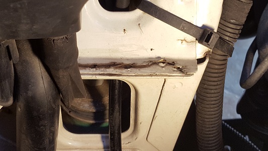

 Ho un Laika Kreos 3002 del 2007 con iveco 35/18 173 cv..  70.000 km. Sono incorso in un problema di una gravita' assoluta'. La cabina del mezzo ha subito il distacco dal telaio lato passeggero.Chiaramento ho fatto visionare il mezzo da meccanici e carrozzieri e tutti concordano sul fatto che una cosa del genere puo' succede se a monte gia' vi era un difetto costruttivo. Ho scritto a iveco di farsi carico del problema, e sono in attesa di risposta. Scrivo su questo forum per sapere se qualcuno ha avuto lo stesso problema ed eventualmente come lo ha risolto.

Buongiorno.  Ho un Laika Kreos 3002 del 2007 con iveco 35/18 173 cv..  70.000 km. Sono incorso in un problema di una gravita' assoluta'. La cabina del mezzo ha subito il distacco dal telaio lato passeggero.Chiaramento
ho fatto visionare il mezzo da meccanici e carrozzieri e tutti concordano sul fatto che una cosa del genere puo' succede se a monte gia' vi era un difetto costruttivo. Ho scritto a iveco di farsi carico del problema, e sono in attesa di risposta. Scrivo su questo forum per sapere se qualcuno ha avuto lo stesso problema ed eventualmente come lo ha risolto. Grazie Mauro C.
Scusa, ma cosa significa esattamente distacco? Ci sono 4 silent-block a sorreggerla. Hai avuto danni all'accoppiamento con la cellula/mansarda? Hai delle foto?

20180918_084938(3).jpgSi sono dissaldati i punti di unione. Ho fatto una foto ma non conosco la procedura per inserirla. ci provo
quello non ha molto le sembianze di un silent block... dov'è quella saldatura? e' una traccia strana per essere stata fatta in fabbrica...

Se guardi bene si vede proprio il distacco dei punti di saldatura. Comunque un amico carrozziere mi ha gia' fatto il lavoro, e abbiamo constatato proprio un difetto di saldatura, nella parte che si vede in foto e anche sopratutto sul lato destro non visibile dove lo spessore della lamiera e' superiore  e i punti di saldatura si vedono divisi a meta'.Il distacco in questi termini  e' anomalo, di solito non si rompono ma si tirano dietro la lamiera. I restanti 2 lati erano a posto. Comunque ho risolto facendo sul lato destro una nuova saldatura a filo e sull' anteriore "quello visibile in foto" dove la lamiera e' piu' leggera saldando e poi inserendo un rinforzo. Esperienze...

Se la cosa ti puo' tranquillizzare soffrono tutte le cabine daily in quel punto ,dal modello del 2000 al 2010 ,poi sembra che abbiano provveduto a fare di meglio,un consiglio magari rinforzala altrimenti stai da capo .
sul lato destro non visibile dove lo spessore della lamiera e' superiore  e i punti di saldatura si vedono divisi a meta'.Il distacco in questi termini  e' anomalo, di solito non si rompono ma si tirano dietro la lamiera. I restanti 2 lati erano a posto. Comunque ho risolto facendo sul lato destro una nuova saldatura a filo e sull' anteriore quello visibile in foto dove la lamiera e' piu' leggera saldando e poi inserendo un rinforzo. Esperienze...
Espongo un dubbio che ho da tempo: quella cabina non è prodotta da Iveco. Ci sono troppi punti in comune con quella del Mascott di Renault. Ciò non esenta Iveco da qualificare il proprio fornitore ne di rispondere ai clienti di quanto vende loro.
Non mi stupirei di una conferma: anche a Mirafiori si stampano lamierati conto terzi.
Comunque sia, grazie per la segnalazione. Andrò a vedere il mio nel punto specifico. Vedi mai che :-)

La cabina del daily poggia su 4 tamponi in gomma al telaio a longheroni. Quando viene camperizzato ce il problema che la cellula é fissata al telaio in maniera solidale e la cabina no. Quasi tutti i costruttori mettono  degli spessori tra telaio e cabina  a fianco dei tamponi posteriori per bloccarli altrimenti avrebbero dei probkemi con ka giunzione cabina/cellula. Portebbe essere che con le torsioni che ha un mansardato i suppotri anteriori non abbiano tenuto.
