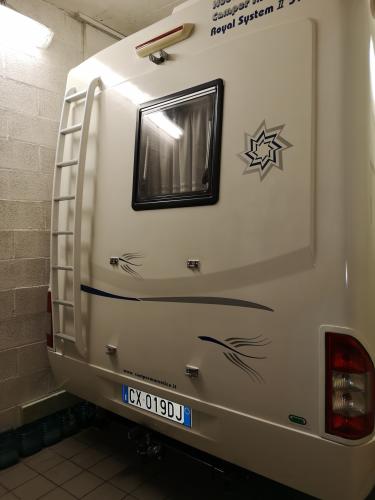

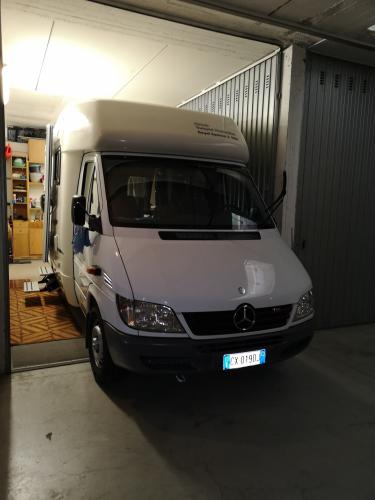

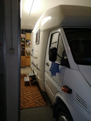

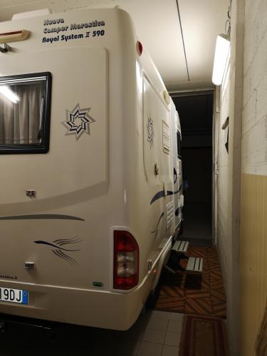

devi provare lucidandolo (con pasta abrasiva non polish) togli lo sporco superficiale, poi passi il polish, poi passi cera per vetroresina
ED4E06EF-D6AB-4228-A687-B8782D3E177F.jpegACC2C1D3-D458-4B41-B492-AF60C17A4260.jpegE9DD8D37-50C7-4B72-9759-4F1B938E9647.jpegCD6D1D49-2395-40F7-BFB0-0C07A423B616.jpeg
se non era crepato il gelcoat in precedenza avrai ottimi risultati, se è crepato l’unico sistema per rimediare è riverniciarlo, quando cercavo il mio monoscocca, avevo visto molti wingamm con il difetto del gelcoat crepato a ragnatela, dicono sia soltanto un problema ottico, non fidandomi ho preso un altro marchio, era tutto opacizzato dal sole, ora non dico che sembra nuovo, ma quasi

Grazie IZ4...!
Heckt...Non ho idea come fosse prima..ma dalle foto sembra praticamente nuovo,..porca miseria un lavoro magnifico.
Nei vecchi wingamm era il Gelcoat che copriva la scocca in VTR,oggi fanno lo stesso? In quel caso se molto rovinato bisogna riverniciare con il Gelcoat? Grazie

Grazie IZ4...! Heckt...Non ho idea come fosse prima..ma dalle foto sembra praticamente nuovo,..porca miseria un lavoro magnifico. Nei vecchi wingamm era il Gelcoat che copriva la scocca in VTR,oggi fanno lo stesso? In quel caso se molto rovinato bisogna riverniciare con il Gelcoat? Grazie
prima era opaco, ha 16 anni non è nuovo, ora sembra nuovo, nei vecchi wingamm si formava una specie di ragnatela, il gelcoat si fessurava, per ovviare a questo fattore ( estetico dicono ) si deve riverniciare, i nuovi sono verniciati per dare uniformità dell’insieme, verniciato rallenta o addirittura esclude l’invecchiamento della vetroresina, se hai intenzione di prenderti un monoscocca, io eviterei quelli con gelcoat fessurato, poi per carità se il prezzo è buono e il mezzo merita, non è una pazzia prenderlo, lo puoi sempre rivendere
