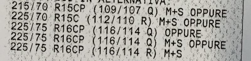

Inserito il 15/04/2026 alle: 23:35:14
In risposta al messaggio di Armando del 15/04/2026 alle 22:57:11
Mi pare che quando nel 2019 passai dal Light con 15 del Pössl al Light 16 del Van374 Hymer (pari motore 2.3 130 cv) fosse evidente il calo di giri a pari velocità. Sabato appena torno a casa muovo il camper e misuro i giri
a 100 km/h di GPS, da confontare con chi faccia una prova analoga con un Light 15 (a memoria ho un valore di giri/1' ma non ne sono sicuro, è passato del tempo). Per l'inerzia delle ruote da 16: vero ... ma se Fiat ne  approva il montaggio interno, cosa cambia quando le stesse ruote le monta qualcun altro fuori? (Sempre pour parler)
e se avessi voluto mettere quelle da 15 avrebbero dovuto cambiarmi anche gli ingranaggi del cambio?
11/08/2003 7770
Inserito il 16/04/2026 alle: 06:11:00
In risposta al messaggio di giorgioste del 15/04/2026 alle 23:35:14
Dici a me?
Se leggi sopra, ad es. la mia risposta ad ExCamionaro, noterai che io ritengo che i rapporti sul Light siano sempre gli stessi sia con 15" che con 16".
Ma per evitare discussioni, basterebbe rilevare i giri a 100 km/h (di GPS) su due Light 15-16 " per confermare come ha operato Fiat.
Noto che tu hai a libretto ruote 15 " ma in misure diverse dal solito 205/70 e solo Μ+S. Forse l'allestitore volle dare alternative invernali. Io invece, se non ricordo male, a libretto ho solo le 225/70 R16 C.
Modificato da Armando il 16/04/2026 alle 06:14:49
