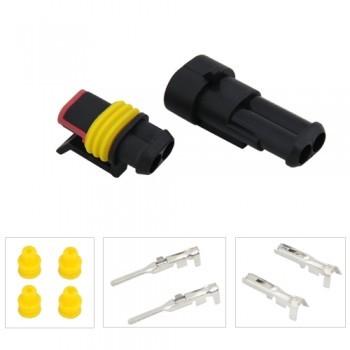

la mia intenzione era quella di collegare li carica batterie alla BM tramite un collegamento fisso sui bulloni dei mosetti e tramite una connessione faston all'apparecchio, così da non dover aprire lo sportello ogni volta.

E' esattamente quello che ho messo in  pratica da anni utilizzando questo tipo di connettori:  le batterie sia del camper che delle mie moto finora ringraziano
