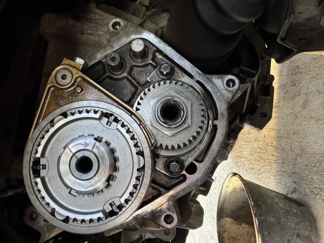

Ho tolto il sincronizzatore con il rapporto grande accoppiato , ora ho due difficoltà:
la prima , e ce l’aspettavamo , e’ che il pignone non mi viene fuori neanche scaldandolo ma proverò lunedì a chiedere ad un’amico meccanico un estrattore ad hoc.
la seconda e’ che la quinta entra qualche millimetro sull’albero e poi si inchioda.
Premetto che la sto provando a secco e il pignone è ancora il vecchio , basta lubrificarla o c’è qualche procedura particolare da eseguire?
Oppure questa è la nuova serie con i denti di differente angolazione e quindi incompatibili tra loro?
ps: il cambio è in folle ma l’albero primario (quello del pignone) gira solo di pochi gradi, anche questo è normale?IMG_4905(1).jpeg

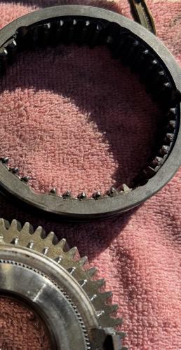

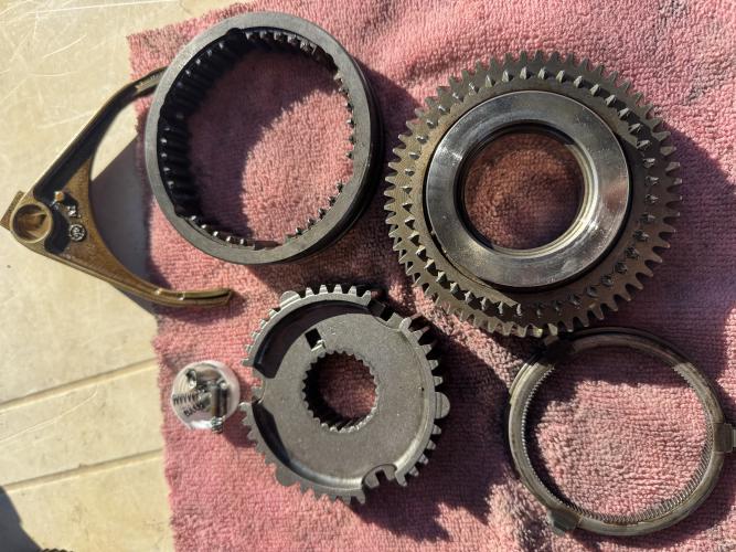

Questo il sincro scomposto che come anticipavi non è nulla di complicato ; si vedono chiaramente dal vivo i dentini rovinati dal lato quinta , a questo punto è stato un bene aver preso anche il sincro che dovrebbe arrivare inizi settimana.IMG_4916(1).jpeg
Modificato da Marchinovis il 29/11/2025 alle 14:22:27

Qui nel dettaglio i punti di contatto tra sincro e quinta

Ho tolto il sincronizzatore con il rapporto grande accoppiato , ora ho due difficoltà: la prima , e ce l’aspettavamo , e’ che il pignone non mi viene fuori neanche scaldandolo ma proverò lunedì a chiedere ad un’amico
meccanico un estrattore ad hoc. la seconda e’ che la quinta entra qualche millimetro sull’albero e poi si inchioda. Premetto che la sto provando a secco e il pignone è ancora il vecchio , basta lubrificarla o c’è qualche procedura particolare da eseguire? Oppure questa è la nuova serie con i denti di differente angolazione e quindi incompatibili tra loro? ps: il cambio è in folle ma l’albero primario (quello del pignone) gira solo di pochi gradi, anche questo è normale?
Ciao ,
come volevasi...
E' duro da tirar giu.
Io ho usato uno scalpello da legno a corpo quadro con la punta tagliata a 45° infilato tra carter ed ingranaggio.
Colpo secco ed è venuto giù tanto anche se danneggi la dentellatura devi buttarlo.
Può essere che tu non riesca ad infilare l'altr oingranaggio per la differente inclinazione dei denti.
Normale che l'albero primario giri poco.

Immaginavo anche io che , come da Te accennato , ci sia una differente angolazione dei denti e quindi la quinta non entra sul pignone.

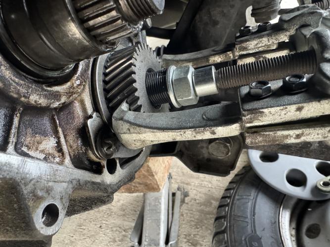

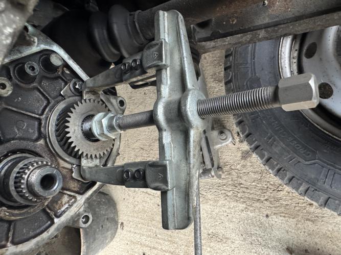

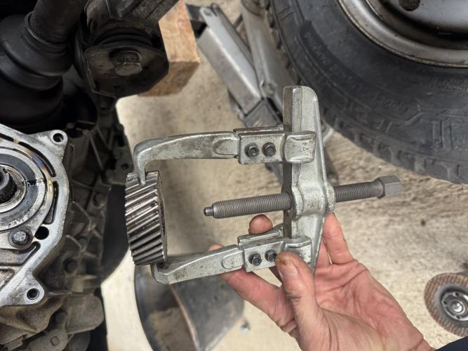

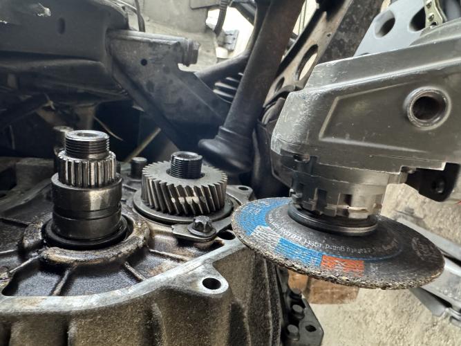

Tolto!
E’ bastato fare due tacche diametralmente opposte sul pignone con il frollino (o flex come lo chiamano al nord) per poter alloggiare le due ali dell’estrattore.
 ​​… qualche foto che potrebbe essere d’aiuto a chi come me approccia per la prima volta a questa operazione
Modificato da Marchinovis il 01/12/2025 alle 19:28:08

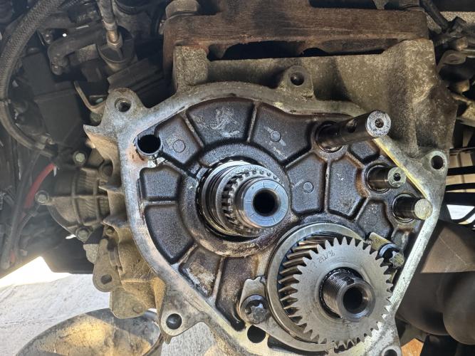

Ho appoggiato il nuovo pignone sul primario e provato ad infilare la quinta (a secco , senza oliare nessun dente ) per vedere se entrava con la stessa facilità con cui è uscita la vecchia quinta ma purtroppo tende ad inchiodarsi , cioè entra un paio di millimetri sull’albero e poi si blocca.
Sara’ perché vanno lubrificati i denti dei due ingranaggi? O cos’altro?
E ancora , l’ordine di montaggio è: prima il pignone e poi la quinta col sincro accoppiato?
, cioè entra un paio di millimetri sull’albero e poi si blocca. Sara’ perché vanno lubrificati i denti dei due ingranaggi? O cos’altro? E ancora , l’ordine di montaggio è: prima il pignone e poi la quinta col sincro accoppiato?
Ciao ,
a memoria ti direi che il mio entra facile facile. Vero è lubrificato ma senza problemi.
Proverei ad affiancare le due coppie di ingranaggi su un tavolo e misurare l'ingombro totale esterno o la distanza dei due fori interni con un calibro giusto per togliermi il dubbio che abbiano fatto cappelle sui diametri o sulle interferenze dei denti.
Per il rimontaggio : prima pignone , canotto nuovo della quinta, quinta marcia , poi come ultimo il selettore col syncro che dovrai infilare contestualmente alla forchetta sull'albero ,ovviamente in posizione chiusa (con le sfere compresse).

Inserito il 04/12/2025 alle: 19:09:52
Buonasera , la quinta è entrata ma a fatica fino in fondo sull’albero secondario grazie a qualche bel colpetto ,  anche il sincro e’ entrato a fatica sull’albero; ora ho un paio di problemi, l’inserimento di tutte le marce e’ faticoso (spesso si impuntano ) ma la cosa che più mi preoccupa è che in folle nel momento in cui lascio la frizione ed i due alberi si accoppiano inizia a fare un rumore di sfregamento metallico , a quel punto ho spento e riaperto la calotta . Due foto
domanda : dalla foto si vede (purtroppo non molto bene) che tra l’anello ed il sincronizzatore ci sono circa tre millimetri di aria come se il sincronizzatore non fosse arrivato in battuta , sarà quello il problema?
ps: la ghiera del sincro una volta avvitata ed arrivata a battuta l’ho stretta di un quarto di giro , e’ corretto?
