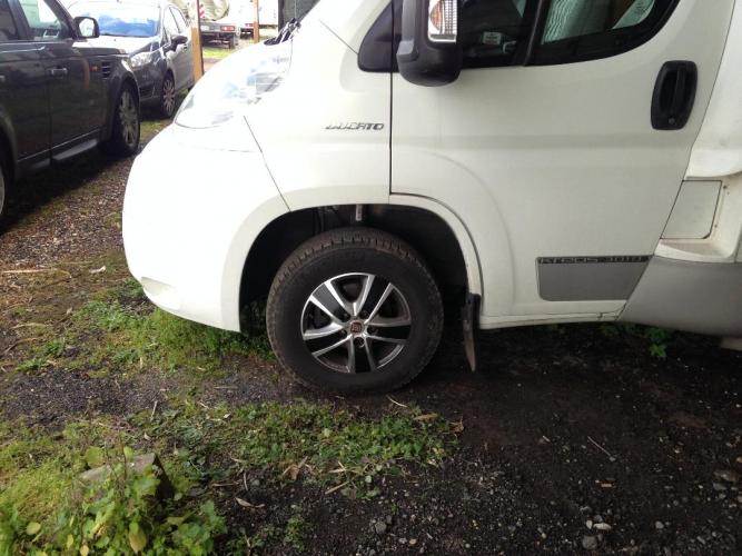

Qual’e’ l’altezza di un x250 “sano” misurata al centro del passa ruota anteriore ? Volevo capire come sono messo.

Inserito il 23/03/2018 alle: 21:51:11
In risposta al messaggio di iw5ci del 23/03/2018 alle 21:40:53
Ottima domandalaugh

Inserito il 24/03/2018 alle: 01:34:25
 Quando ho avuto l'occasione di misurare un profilato nuovo  non avevo il metro ed ho fatto delle misure approssimate direi circa 10 cm ,tra il pneumatico cerchio 15" e il parafango,sul mio scarico  ho 7,5 cm

Inserito il 24/03/2018 alle: 17:20:52
In risposta al messaggio di w30430 del 24/03/2018 alle 01:34:25
 Quando ho avuto l'occasione di misurare un profilato nuovo  non avevo il metro ed ho fatto delle misure approssimate direi circa 10 cm ,tra il pneumatico cerchio 15 e il parafango,sul mio scarico  ho 7,5 cm
Penso che per fare una misura univoca dell altezza vada fatta in un punto del telaio che rimane sempre quello in ogni mezzo, anche nei MH dove viene stravolta la carrozzeria.
Per esempio si potrebbe misurare la distanza da terra del punto dove si avvita l'occhione di traino, che quel punto rimane sempre uguale anche cambiando la carrozzeria.

Inserito il 24/03/2018 alle: 23:34:34
In risposta al messaggio di IZ4DJI del 24/03/2018 alle 17:20:52
Penso che per fare una misura univoca dell altezza vada fatta in un punto del telaio che rimane sempre quello in ogni mezzo, anche nei MH dove viene stravolta la carrozzeria. Per esempio si potrebbe misurare la distanza da terra del punto dove si avvita l'occhione di traino, che quel punto rimane sempre uguale anche cambiando la carrozzeria.
ciao Tommaso,sicuramente x avere un riferimento valido x tutti quello del gancio traino è una buona idea,specialmente per Mh.
Io avendo un mansardato ho il parafango.
Cosi su due piedi non ricordo dove si trova l'attacco trainosurprise

Inserito il 24/03/2018 alle: 23:41:52
In risposta al messaggio di w30430 del 24/03/2018 alle 23:34:34
ciao Tommaso,sicuramente x avere un riferimento valido x tutti quello del gancio traino è una buona idea,specialmente per Mh. Io avendo un mansardato ho il parafango. Cosi su due piedi non ricordo dove si trova l'attacco traino
c'è un tappino sul paraurti, lo togli con un cacciavite e vedi il foro filettato.
Si, con la abina originale va benissimo anche prendere la distanza del parafango dal suolo  e confrontarlo con un mezzo identico e nello stesso punto.  Anzi, così è ancora piu preciso, perchè in effetti l'altezza del occhione di traino anteriore, potrebbe variare anche sse di pochissimo anche con un retro piu alto o piu basso, invece sulla verticale dell asse anteriore la misura non è influenzata dal retro piu alto o piu basso. Parliamo di nulla, ma in teoria un po influisce.

Inserito il 25/03/2018 alle: 19:23:29
In risposta al messaggio di IZ4DJI del 24/03/2018 alle 23:41:52
c'è un tappino sul paraurti, lo togli con un cacciavite e vedi il foro filettato. Si, con la abina originale va benissimo anche prendere la distanza del parafango dal suolo  e confrontarlo con un mezzo identico e nello
Caio,grazie x avermi ricordato dovesi trova,considerazione giusta la variazione potrebbe essere in pochi mm un nulla.
Tu non hai problemi il tuo è bello alto ,quanto hai sulla verticale  dal pneumatico al parafango ?

In risposta al messaggio di w30430 del 25/03/2018 alle 19:23:29
Caio,grazie x avermi ricordato dovesi trova,considerazione giusta la variazione potrebbe essere in pochi mm un nulla. Tu non hai problemi il tuo è bello alto ,quanto hai sulla verticale  dal pneumatico al parafango ?
mah, non ho misurato, ma tra parafango e pneumatico, così a ochio saranno 35 o 40cm circa
Qui si vede bene di lato, per fare una proporzione le ruote sono 225/75R16 e mia moglie è alta 1,70 wink
Dietro invece nella cellula hanno fatto un passaruota normale e stona un po, comunque lo spazio per montare le catene è bello ampio ugualmente.

Inserito il 25/03/2018 alle: 22:25:59
In risposta al messaggio di IZ4DJI del 25/03/2018 alle 20:47:52
mah, non ho misurato, ma tra parafango e pneumatico, così a ochio saranno 35 o 40cm circa Qui si vede bene di lato, per fare una proporzione le ruote sono 225/75R16 e mia moglie è alta 1,70 Dietro invece nella cellula hanno fatto un passaruota normale e stona un po, comunque lo spazio per montare le catene è bello ampio ugualmente.
A vederlo cosi sembrerebbe un mezzo troppo carico dietro che ha alleggerito il muso
pero è solo un impressione visiva e probabilmente è dovuto al 4x4
personalmente e esteticamente  preferisco mezzi con il muso piu basso che danno meno l'idea di sovraccarico al posteriore

Inserito il 25/03/2018 alle: 23:25:41
In risposta al messaggio di roblungh del 25/03/2018 alle 22:25:59
A vederlo cosi sembrerebbe un mezzo troppo carico dietro che ha alleggerito il muso  pero è solo un impressione visiva e probabilmente è dovuto al 4x4 personalmente e esteticamente  preferisco mezzi con il muso piu basso che danno meno l'idea di sovraccarico al posteriore
Hai ragione, l'impressione è quella, pur essendo dietro 3cm piu alto che davanti (carico), i passaruota piccoli dietro e grandi davanti danno quella idea e al colpo d'occhio anche a me non piace molto. Il mezzo è piu alto di circa 15cm rispetto allo Sprinter normale perchè sotto al motore hanno dovuto fare lo spazio er un differenziale.
Avevo anche pensato di fare alzare un po le balestre dietro, ma sono gia molto curve e poi il mezzo fila via stabilissimo anche ai 130 senza minimo ondeggiamento, e quindi nonvorrei sacrificare poi la funzionalità.
Nella foto non sembra ma sotto al paraurti posteriore ci sono 50cm da terra.
Se guardi la stessa identica meccanica e stesso identico passo 3,66 come il mio ma su furgonato (quello che piacerebbe a me), l'inclinazione del mezzo è la stessa ma si nota molto meno perchè è 5,90, senza sbalzo e il mio è 7m con molto sbalzo.
Il Ducato invece è molto diverso, basso davanti e molto alto dietro e quindi ci siamo abituati a vedere i camper così, e devo dire che anche a me piace di piu. Anzi, dico di piu, il Ducato esteticamente è molto piu bello dello Sprinter.
