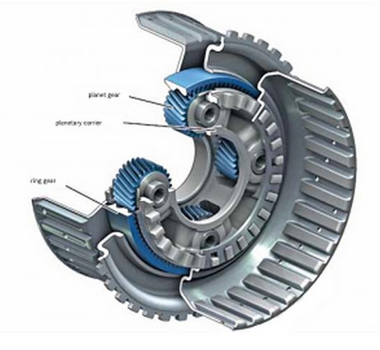

Questo è il planetario del 9G-Tronic, 4 satelliti invece dei 3 di Toyo, nel funzionamento deduco uguale, per me sono 4 per via della retro, che in Toyo avviene solo in elettrico.

Inserito il 02/09/2018 alle: 22:09:29
In risposta al messaggio di latrofa124 del 02/09/2018 alle 21:04:32
Questo è il planetario del 9G-Tronic, 4 satelliti invece dei 3 di Toyo, nel funzionamento deduco uguale, per me sono 4 per via della retro, che in Toyo avviene solo in elettrico.  Comunque c'è una specifica per le ibride.
Ci sono più planetari, non solo uno. 3 o 4 satelliti sono scelte progettuali in base alla riduzione/moltiplicazione che si vuole avere, ma non per la retro in quanto tutti e 4 sono vincolati dallo stesso portasatellite (e comunque non ci possono essere più portasatelliti).

Inserito il 03/09/2018 alle: 07:46:34
In risposta al messaggio di il tornitore del 02/09/2018 alle 22:09:29
Anch'io credo che la "quarta" ruota satellite non sia necessaria per la retro, in quanto tutte e 4 ingranano forzatamente con la ruota centrale, quindi nessuna delle 4 è "disinseribile" da essa.
Probabilmente il numero di ruote satellite utilizzate in quell'epicicloide, dipende anche dalla coppia che si vuole trasferire in rapporto al modulo della dentatura con cui sono state costruite le ruote stesse.
Se in fase di progetto, per un qualsiasi motivo (ottenimento del rapporto voluto?) si è stati vincolati ad utilizzare ruote dentate con un modulo basso (dente "sottile"), sarà possibile trasferire una coppia limitata, per cui anzichè le "solite" 3 ruote satellite, se ne utilizzano 4, in modo da suddividere su 4 anzichè su 3, la coppia trasmissibile.
