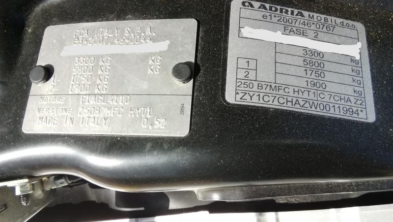

Ciao, questa è un'altra variante che puoi includere nella tua raccolta dati.
Si tratta del mio "diversamente"light"

Ciao, questa è un'altra variante che puoi includere nella tua raccolta dati. Si tratta del mio diversamentelight
Grazie 1000, ottima indicazione

Nei mezzi con Telaio ALKO accanto a quella targhetta (non compilata) c'è quella ALKO, mentre la targhetta HYMER che immagino avrai anche tu, è quella sulla fiancata dovrebbero averla tutti i camper di fabbricazione Tedesca.
Chiedo scusa, ovviamente ho anch'io la targhetta Hymer di "riomologazione", essendo un furgonato non è esterna,ma è attaccata all'interno di un bordo della portiera del passeggero.
Nel mio caso riporta esattamente i dati di omologazione di quella Fiat

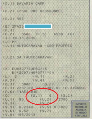

Sul fatto che sui ducato maxi da 4200 kg declassati a 3500 kg vengano ridotti i posti ho qualche dubbio ... o almeno non è sempre così.
Non credo che prima di essere declassato avesse più di 6 posti ... wink
Quella sotto è una parte del libretto del mio furgonato che ho venduto.
Peso a vuoto dichiarato (e verifricato da me prima del ritiro) 3150kg.

Sul fatto che sui ducato maxi da 4200 kg declassati a 3500 kg vengano ridotti i posti ho qualche dubbio ... o almeno non è sempre così. Non credo che prima di essere declassato avesse più di 6 posti ...  Quella sotto è una parte del libretto del mio furgonato che ho venduto. Peso a vuoto dichiarato (e verifricato da me prima del ritiro) 3150kg.
Quello che ho preso il 7009 si purtroppo.

Comunque facendo un calcolo veloce 6 posti con 3150 kg a vuoto è impossibile ...
Ma essendo nato con 6 posti in marcia e letto hanno trascritto il libretto originale senza fare nessun calcolo.

Il mio con un peso in ordine di marcia di 3.248kg dichiarato, ha 3 posti anzichè 4.
Peso reale alla consegna, vuoto ma con pieno di gasolio, 3.180kg.

Il mio con un peso in ordine di marcia di 3.248kg dichiarato, ha 3 posti anzichè 4. Peso reale alla consegna, vuoto ma con pieno di gasolio, 3.180kg.
Appunto ... quindi il mio con 30 kg in meno porta 2 persone in più !! Probabilmente 2 neonati ... senza pannolini di scorta !! laugh
